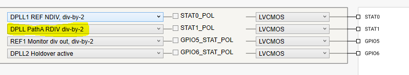

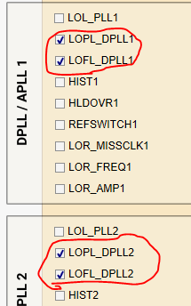

    我能够观看此视频。 在视频结束时、当达到所需频率时、状态寄存器读回是否显示 DPLL 锁定? 在您发送的.TCS 文件中、我看到 LOFL 和 LOPL 仍然被标记、但我不确定是否在正确的时间读取、更新和保存。
    我们还可以在这段时间内监控 DPLL ndiv 和 rdiv 路径的状态吗? 它们应该在周围移动、并最终缓慢对齐、直到达到 DPLL 锁定。 您在下面的.TCS 文件中映射了其中一个、您将找到这两个文件的图像。 在锁定期间连接到示波器和监视器(我假设上述视频是发布 PDN 还是仅编程 EEPROM 并断电?)
    过锁时间并不奇怪、1pps 确实需要时间锁定。 我们应该能够使输出静音、直到 DPLL 锁定被重新设置、这样输出时钟才会在锁定之后才会输出。 当您回答上述2个问题时、我会给出说明。

    1.要更新的状态信号-突出显示的是已更改的内容
    2.在本例中、探测器 stat0和 stat1 -如果更容易的话、您还可以将 GPIO5和 GPIO6编程到此状态信号
    DPLL2存在相同的2个信号
    状态回读不显示 DPLL 锁定、但不确定这些状态是否在正确的时间读取和保存。

    3分钟后 LOFL 被清除、但 LOPL 仍然被标记。

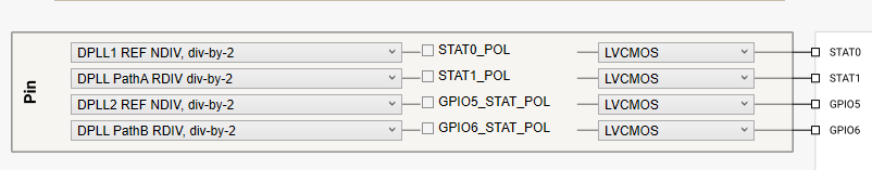

    我们的板具有状态0、Star1、GPIO5、GPIO6的 LED 指示灯。 由于 STAT0和 GPIO 的 LED 上方的配置已对齐、但 STAT0和 STAT1相位差为180度。
    20分钟后、LOPL 仍然被标记
    因此、对于 DPLL1和 DPLL2、将 STATUS0/STAT1和 GPIO0/GPIO1更新为 Ndiv/Rdiv。 如下所示:
    然后、如果信号相移或180相移、则 LED 应一起亮起或在不同的时间完全开启。

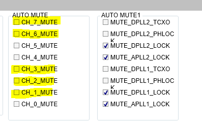

    让我们启用静音、看看 DPLL 锁定时是否确实禁用了输出。 我在您更新的.TCS 中看到、所有这些位都已启用、这是偶然还是出于目的? 观察到他们有什么不同吗? 下面是我如何启用它们并查看是否有任何更改。
    谢谢、此致、Amin
    你(们)好
    我更新了 STAT0/STAT1和 GPIO5/GPIO6作为您的注释、然后 STAT0和 GPIO5处于相位、STAT1和 GPIO6也处于相位180相移到 STAT0和 GPIO5
    我已尝试使用静音功能作为注释、但在 DPLL 锁定时输出不会禁用
