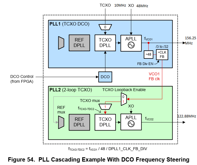

我想将 LMK05028配置为级联模式、如下图所示
- 2环路 TCXO 模式下的 PLL1。 DCO 使能、通过寄存器控制。 步骤0.1ppb。 输出4、5、6、7为156.25MHz LVDS
- PLL2 in 2 Loop TCXO、Loop Back Enable from VCO1。 输出1、2、3、4为122.88MHz LVDS

    我在 DCO 模式下使用 PLL1进行精确的频率和相位控制(IEEE 1588从器件)、我希望 PLL2直接锁定到 PLL1以保持逻辑相位使用122.88MHz 域锁定到156.25MHz 域。 我可以通过寄存 器使 PLL2的频率与 PLL1相同、但我认为它不能同时完成、然后将累加相位差。

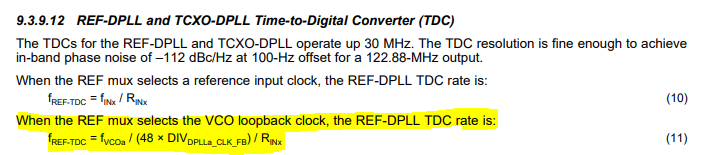

    因此、生成该配置的方法是使用其中一个输入来针对 TDC 速率和主要是输入频率进行所有 DPLL 计算。 预期的基准频率为:
    1. 在本例中、我们知道 VCO1 = 5GHz
    2. 48是始终开启的非可编程分频器
    3. 我为可编程分频器选择了值6
    因此、我们有:5000 / 48 / 6 = 17.361111 MHz
    因此、这是 in3的输入。

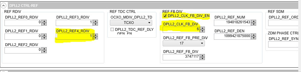

    以下是需要在 RunScript 之后进行的手动更新:
    1. DPL2_Ref4_RDIV = DPLL_REF3_RDIV -该值用于根据 TDC 速率设置 DPLL 设置。 因此、我们也必须为 Ref4 Rdiv 路径输入它、因为这是我们要使用的路径
    2. 启用 DPL2_CLK_FB_DIV_EN
      1. 这可能需要* DPLL1_CLK_FB_DIV_EN*-由于它来自该路径,请尝试该路径,它不会伤害任何东西
    3. 将 DPL2_CLK_FB_DIV 设置为6 -为计算选择的值
    所有这些都可以在 DPLL2 CTRL-REF 下找到:
    设置这些后、应在主开始页面上选择 VCO 环回、DPLL2将锁定而不带基准。

    我按照您的步骤更改.TCS、但 DPLL2仍然无法锁定。 请检查随附的.TCS 文件并在工作台上进行验证。
    Thankse2e.ti.com/.../PHITU_5F00_1145.LMK05028_5F00_1_2D00_TCXO_2D00_APLL_5F00_2_2D00_REF_2D00_APLL_5F00_VCO1_2D00_Loopback.tcs

    我已在内部与设计人员确认- TCXO DPLL 级联是不可行的。 VCO 频率/48/可编程分频器需要与 TCXO 频率完全匹配、这在绝大多数情况下都不起作用。
    唯一的替代方法是使用级联的参考 DPLL -
    • 为什么这不是一个选项?
    • 据我所知、级联设置因此只需更新 DCO 中的一个 DPLL、并且 PLL1和 PLL2的两个输出遵循、您仍然可以通过 REF DPLL 执行此操作
    • 您仍然可以将 TCXO 连接到 INX
    • 您实际上没有错过任何其他性能改进

    我认为有一个捕获、为了启用从 PLL1到 DPLL2的反馈-需要启用和编程 DPLL1_CLK_FB_DIV -这是配置 A
    配置 B 是相同的、减去启用 DPL2_CLK_FB_DIV -但我认为这是不正确的。
    因此、配置 A 应该是有效的。
    我将在本周稍后的时间在实验室中尝试此操作、因此现在只需配置即可。
