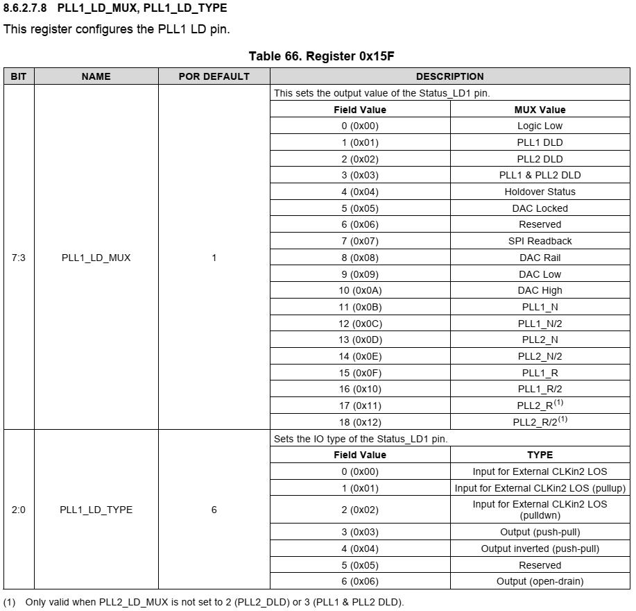

    考虑将 PLL2相位检测器输入拆分为状态引脚(在 TICS Pro 中的"其他"页面上、您可以将 PLL1_LD 和 PLL2_LD 更改为 PLL2_R/2、PLL2_N/2或 PLL2_R/4、PLL2_N/4;您可能需要/4选项、因为任何高于50MHz 的内容都很难从 GPIO 引脚中获取)。 比较输入与 R/4和 N/4、并查看是否存在会导致 R 输入跟踪低于 N 输入的任何毛刺脉冲或逻辑误差。

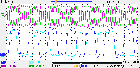

    以下是示波器图像、其中:
    • CH1被配置为 PLL1_LD (Status_LD1)作为 PLL2 N/A
    • CH2被配置为 PLL2_LD (Status_LD2)作为 PLL2 R/A
    • CH 3/4是 CLKout13_P/N
    如您所见、CH 3/4是频率约为172.86 MHz (略有变化)的时钟。 CH1是频率的五分之一的时钟、因此34.572MHz 将它们连接在一起。
    CH 2看起来不像时钟信号。
    还随附了 TICS Pro 配置接口和数据表中的表格。 请注意、数据表中提到 PLL*_N 和 PLL*_N/2、但没有提到 PLL*_N/4。

    根据您的帖子中的示波器图、PLL2_R 路径(CH2)看起来不是稳定的频率。 显然、OSCin 缓冲区未完全接收 VCXO 信号存在一些问题。
