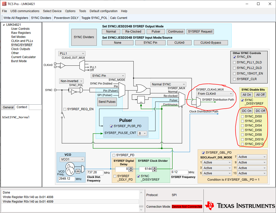

我们在配置芯片时遇到问题。 在我们对附加文件进行编程后、LMK 输出不会出现。
输入来自馈入 CLKIN1的外部时钟源。外部时钟为30.72MHz
请告知我们设置是否正常。。在所有 DCLKout 上生成122.88MHZ 的 clokout、在所有 SDCLKout 上生成120kHz 的 clokout。

    我看到所有 SYNC_DISx 位都设置为0、SYSREF 来自 CLKin0:
    SYNC 和 SYSREF 路径通过 SYSREF 分配路径共享。 如果在 SYNC_DISx 位设置为0时使用 SYSREF、SYSREF 分配路径会将分频器复位信号分配给每个输出。 将分频器与 SYNC 信号同步后、SYNC_DISx 位应设置为1、以防止不必要的分频器复位。
    要将 SYSREF 分频器的输出传输到时钟输出、必须将 SYSREF_CLKin0_MUX 更改为 SYSREF_MUX 的源、并将 SYSREF_MUX 设置为允许 SYSREF 输出的模式、例如连续模式。

    已根据您选择 sysref 的输入进行修改。 现在、为 sysref 输出选择了 Sysref 多路复用器。 之前它是 clkin0。
    请查看以下设置、您能否为所有 DCLKOUT 上的122.88MHZ 输出频率生成30.72MHz 的 click1的 tickspro 值、以及在所有 SDCLKOUT 上生成120kHz 的输出频率。

    我建议进行以下更改:
    • 更新 DCLKout0_MUX 以仅使用分频器、而不是除法器+DCC+HS。 分频器仅是所有其他输出所使用的设置。
    • 更新 PLL2_N_CAL = 3、与 PLL2_N 相同、以便正确处理 VCO 校准。 每次写入 PLL2_N 寄存器 LSB 时、VCO 校准会将 PLL2_N_CAL 的值替换为 PLL2_N 分频器。 如果该值太远、VCO 将不会在温度范围内保持锁定状态、否则性能可能会降低。
    • 将所有 SYNC_DISx 位设置为1、因为它们未被使用(数字延迟全部被禁用)。
    您希望如何触发 SYSREF? 您可以通过设置 SYSREF_MUX=3 (连续)使其持续打开以进行调试。 您还可以启用 SYSREF 脉冲发生器、通过该脉冲发生器写入 SPI 寄存器、并生成1、2、4或8个脉冲。
    我创建了一个配置文件、该配置文件连续使用 SYSREF 进行调试、并集成了下面附加的其他更改。
    e2e.ti.com/.../0005.LMK04281_5F00_EXT3072MHz_5F00_CLKIN1_5F00_TIedit.tcs
    加载配置后、转至 SYNC/SYSREF 页面并单击"SYNC Dividers"按钮、将 SYSREF 与器件时钟对齐。 如果您没有在器件时钟和 SYSREF 之间看到所需的对齐方式、请尝试更改 SYSREF_DDLY 和同步分频器、直到对齐方式看起来正确。 当您对 SYSREF 与器件时钟的对齐感到满意时、请将同步过程复制到您的编程中。 然后、您可以将 SYSREF_MUX 设置为脉冲发生器模式、设置 SYSREF_PLSR_PD=0、SYNC_MODE=3 (同步 SPI (脉冲发生器))。 当您写入 SYSREF_PULSE_CNT 字段时、将生成多个 SYSREF 脉冲。
