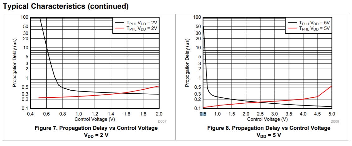

如果我们想使用2/3 * VDD 以外的值作为 THRES 引脚的阈值电压、您能告诉我 CONT 输入的限制吗?
我了解到、如果我们想使用 2/3 * VDD 以外的值作为 THRES 引脚的阈值电压、则使用 CONT 引脚。
此时、CONT 输入电压是否存在任何规格限制?
Ochi
    TLC 的最小有用控制电压为0.5V。 在较低的控制电压下运行将导致占空比固定、或者可能导致不一致的脉冲流。 (摘自 此处的常见问题解答)
    如果您从 TLC555数据表中查看这些图、可以看到可用范围是0.5V 至 VDD
