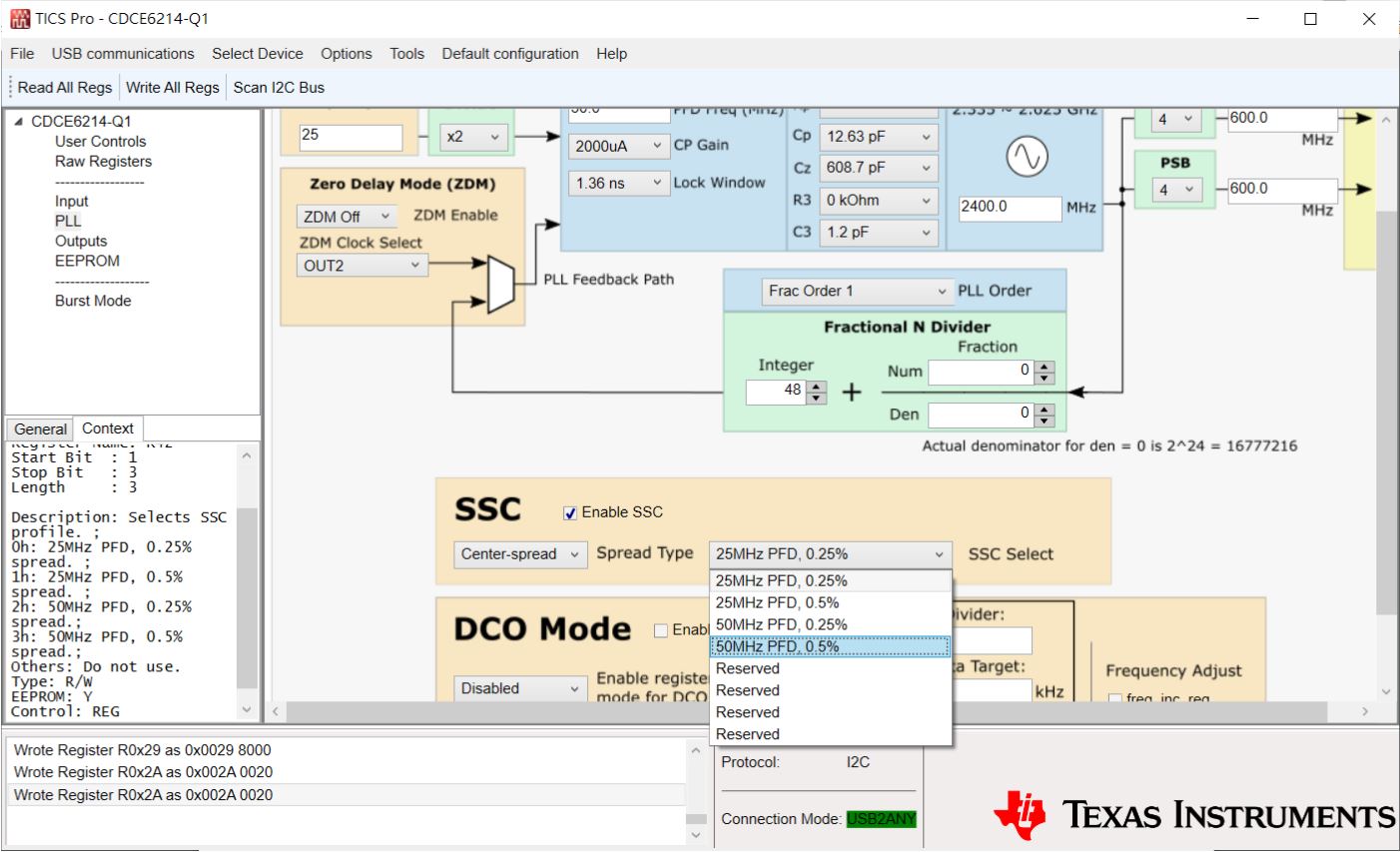

我们使用 TICS Pro + CDCE6214-Q1EVM 进行测试。 我们有一些问题。
如果我们设置 OUT1 = LVDS 150MHz 时钟、并设置25MHz PFD、0.25%。 如何计算展频?
2.当我更改输出 LVDS 时、我看到摆幅值也发生了变化。 我看到 R60[15:12]可以设置 OUT1摆幅。 我们是否有表格来描述 R60[15:12]和电压摆幅之间的关系。
罗伊
    您好、Roy、
    调制频率固定在大约31.5kHz。 调制深度可通过输出频率*百分比进行计算。 在这种情况下、从150MHz *(1 - 0.25%)到150MHz *(1 + 0.25%)
    LVDS 摆幅已修整为具有最大摆幅。 是否需要更高的摆幅?
    Hao
