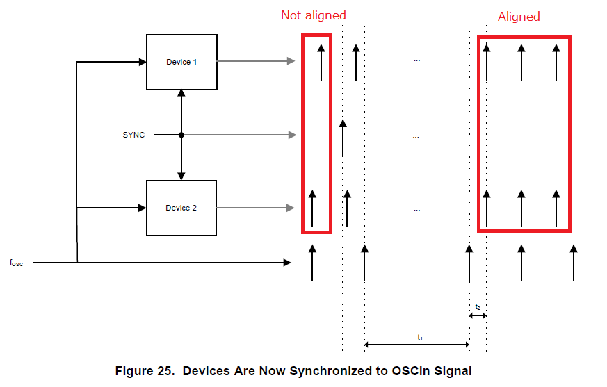

我的客户希望使用类别3条件下的 SYNC 来调整 RFoutA 和 RFoutB 相位。
它们不关心从 OSCin 到 RFoutA/B 的绝对延迟、只关心 RFoutA 和 RFoutB 之间的相位对齐。
他们希望使用具有两个 OSCin 频率周期宽度的异步同步脉冲、而不是在 SYNC 和 OSCin 之间保留特定的 tSETUP 和 tHOLD。
如果第一个 OSCin 上升沿由于 tUP 不足而缺失、第二个 OSCin 上升沿可以与足够好的 tHOLD 同步、因为同步脉冲宽度是两个 OSCin 时钟周期。
它们是否能够像预期的那样获得与两个 OSCin 周期异步同步脉冲对齐的 RFoutA 和 RFoutB 相位?

    RFoutA 和 RFoutB 始终同步、因为它们共享同一个分频器。
    客户可能以为有单独的分频器、但事实并非如此。
    您可以有一个不带分频器的输出和一个带分频器的输出、但在这种情况下、输出将固有地同步
    对于 RFoutA 被分频且 RFoutB 为 SysRef 的情况、这些分频器基于同一通道分频器。
    总之、我认为他们根本不需要同步。
    SYNC 用于在 OSCin 和 RFout 之间创建确定性延迟。
    Dean

    查看数据表图25、RFoutA 和 RFoutB 之间的相位在 SYNC 脉冲之前未对齐、但在 SYNC 脉冲的 T1 + T2之后对齐。
    您是说图25错误吗?
    无论如何、RFoutA 和 RFoutB 都来自通道分频器、它们的频率在我的客户案例中是相同的。
    因此、它们实际上根本不需要做任何事情来在 RFoutA 和 RFoutB 之间获得对齐的相位?
    希拉诺
    您好 Hirano、
    上图显示了两个器件之间的同步。 您询问的是同一器件内的 RFoutA 和 RFoutB。
    在同一器件内、RFoutA 和 RFoutB 始终同步。
