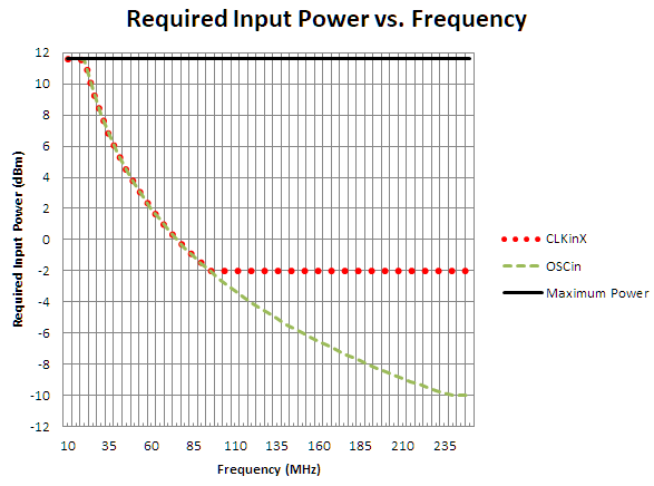

    CLKIN 输入是否也可以由单端正弦波驱动? 如果是、输入功率范围是多少?
    您好、Rajan、
    CLKIN 和 OSCIN 输入均可由单端正弦波驱动。 最小输入功率要求由所需的最小压摆率、最小单端摆幅和电源电压限制决定。 请参阅下图、其中假设50Ω Ω 单端终端和交流耦合。 输入功率应高于每个输入的线路、且不应超过列出的最大峰峰值电压(2.4V 或10+20log (2.4V/2)= 11.6dBm)。
