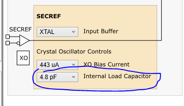

    我有一个具有8p 负载的25MHz XTAL。  是否应调整驱动器以匹配此值?

    内部负载电容可在此处进行调节:
    负载电容器会影响频率精度。 您可以增加负载电容器以降低输出频率、或减少负载电容器以增加输出频率。 这是差分负载电容。 这并不意味着该值应设置为8、因为还有 PCB 杂散电容。 您可以从~5.5pF 开始、并使用频率计数器测量输出频率。
