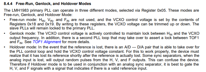

    我对数据表中的以下说明还有其他问题。
    "当发生 genlock 期间的基准丢失时、PLL1可默认为自由运行或保持运行"
    这是否意味着当器件被切换到自由运行模式或保持模式时、在 genlock 模式下运行时必须发生基准丢失?
    如果在启动时未在 genlock 模式下应用输入基准、我想知道器件会正常工作。
    贝斯特雷加兹
    不适用
    对我先前的回答进行了一些更正。
    1. 写入寄存器0x05[4:3]即可选择自由运行模式或 genlock 模式。
    2. 在自由运行模式下、NO_LOCK 引脚应处于高电平。 由于在自由运行模式下、没有基准信号。
    3. 即使通过设置0x05[4:3]= 01'b 将 PLL1配置为 genlock 模式、如果基准条件丢失、PLL1也将进入自由运行模式。  对于这两种运行模式、PLL1环路滤波器可以相同。
    4. 只需注册器0x05[4:3]即可在自由运行模式和 genlock 模式之间手动切换。
    5. 由于寄存器0x05是每个应答4需要写入的唯一寄存器、因此没有特定的序列。
    Amin

    NO_LOCK 本质上是一个在热锁模式下工作的状态引脚。 因为它需要设置一个基准输入(和其他寄存器)来确定 PLL 状态(锁定或不锁定)。 因此、对于自由运行、没有基准、它将保持高电平。
    7. LOR 模式寄存器确定当参考消失时器件是进入保持模式还是自由运行模式(显然是配置为锁相模式)
    8.如果您处于 genlock 模式,但没有可用的基准,设备将进入保持模式或自由运行模式。
    注意保持操作需要特定设置、请查看数据表第8.4.4节
    谢谢、此致、
    Amin

    好的。 我知道、当 失去参考时、我应该设置0x05[2]=1以用于自由运行。
    >8.
    我想设置为 genlock 模式、但器件将处于默认状态。
    因此、寄存器0x05[2]将为"0"、这意味着 LOR 上的保持。
    根据保持模式的说明、如果基准丢失、则有一个 A/D—D/A 对能够接管 PLL 控制环路并保持 VCXO 控制电压恒定。
    但是、如果器件一开始就没有输入基准、PLL1将永远不会被锁定、D/A 将无法保持 VCXO 控制电压。
    因此、保持模式似乎并不是一种从一开始就没有基准的情况。
    如果一开始就应该没有输入基准、那么我认为至少应该将0x05[2]设置为1 (自由运行模式)。
    我的理解是否正确?
    贝斯特雷加兹
    不适用
    你好,Na,
    关于您对问题8的反馈、数据表第29页的寄存器0x16和0x17包含 VC_HOLD 值。  由 DAC 在保持模式下设置的保持值。  MSB、0x16上电复位值为二进制10。  寄存器0x17中的 LSB 未定义。  这表示从开始的保持模式可能是预期的情况、但我希望 LSB 默认为0x00。  给定我在数据表中看到的结果、在 LSB 未定义的情况下、值的范围可以是512到1023。
    但是、当您声明-如果您想要具体控制电压、则对于自由运行模式、0x05[2]= 1将允许您使用寄存器0x18和0x19更准确地设置电压。  默认为0x1ff = 511。
    73、
    Timothy
