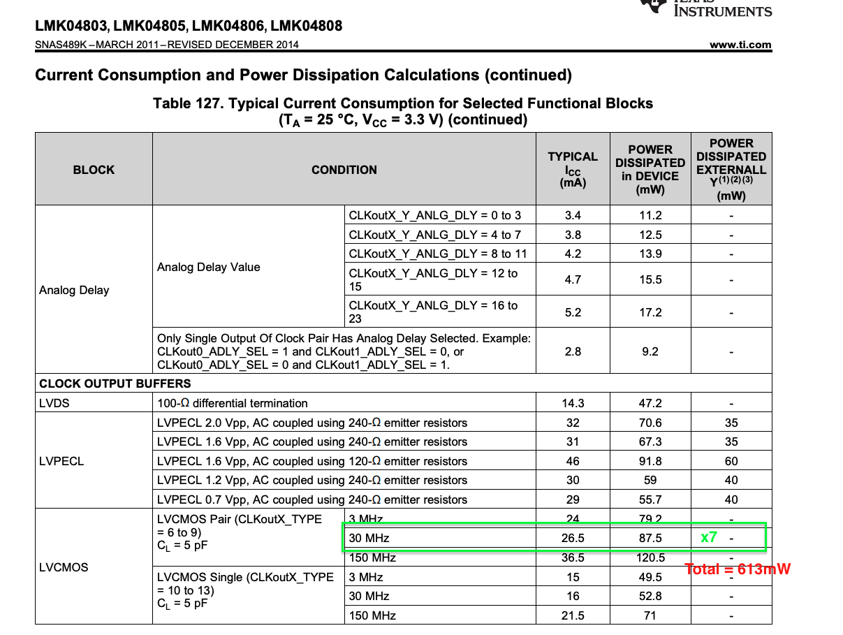

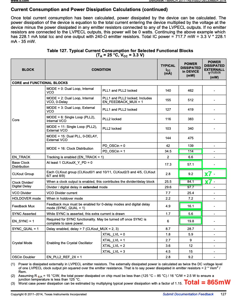

我的设计需要14路输出 LVCMOS 和最小抖动。
所有输出均为40MHz、必须同步。 输入也是40MHz、但可以更改。
我计算出的功率耗散为865mW + 613mW (1478mW)。 请参阅下面的图片。
是否有办法降低功耗? 计算是否正确?
是否有其他器件能够以500mW 或更低的总功耗满足我的需求?

       根据数据表规格、您提供的配置不应出现问题:
    输入:LVCMOS 1.8V
    VDD = 1.8V
    输出:LVCMOS 3.3V
    VDDOx = 3.3V
    我希望您知道、输出将针对所有实际用途进行同步、您需要查找数据表中的通道间偏差。 假定所有输出负载相等、LVCMOS 模式下的最大偏斜为90ps 为3.3V。 这意味着您可以看到任何输出的上升沿之间的最大差值为90ps。
