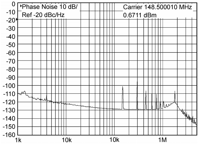

LMH1983的输入相位噪声
  我们参考了图2。 《LMH1983数据表中的 CLKout1相位噪声》。
偏移频率     相位噪声
100Hz                     -115.0dB
1000Hz                   -125.0dB
10000Hz                  -135.0dB
100000Hz               -146.0dB
1000000Hz             -150.0dB

因此、每个偏移处的相位噪声都会恶化10dB。
如果我们的程序不正确、您能给我们建议吗?

    Matsumoto-San、
    这是由于27MHz 基准的相位噪声。
    请参阅下面27MHz 和148.5MHz 时基准的相位噪声。 在较高频率下、27MHz 时的相位噪声将会更高。 比例因子等于20log (新频率/现有频率)。
    偏移 PN@27MHz PN@148.5MHz
    100 -115 100.2015243
    1000 -125. 110.2015243
    10000 -135. -120.2015243
    100000 -146. 131.2015243
    1000000 -150 -135.2015243
    在这种情况下、总 PLL 相位噪声会由此参考时钟噪声降级。 您需要更好的相位噪声27MHz VCXO。
    Noel San
    非常感谢您的回复!
    与 LMH1983的 CLKOUT2相比、LMH1983+LMK03328与 LMH1983的 CLKOUT2之间有一点差异。
    LMH1983+LMK03328:-131.2015243dB@100kHz 偏移
    LMH1983 的 CLKOUT2 :-129dB@100kHz 偏移
    那么、结合使用 LMH1983+LMK03328、为了提高偏移 100kHz 时的相位噪声、我们必须 选择 良好的 LMH1983 VCXO 和环路滤波器设置?
    大田松本
    Matsumoto-San、
    正确、因为100kHz 偏移相位噪声现在由27MHz 时钟源决定。
