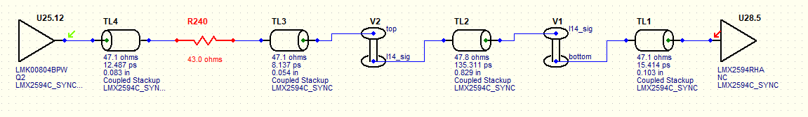

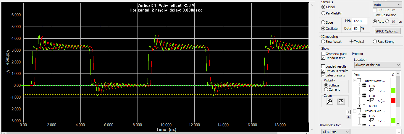

从 LMK00804B (Q0)到 LMX2594 (SYNC)的时钟具有一些过冲。 超出 LMX2594RHAR (接收器)的可接受 VIH 电平。请建议解决此问题的解决方案。  是否建议在接收器侧添加并联电容器以抑制过冲?
请在随附的文件中查找仿真输出。您的宝贵反馈对我们有很大帮助。

    您好 Dharmaraj、
    我很高兴能帮您看看您看到的过冲、尽管所附的仿真似乎没有正确连接。
    请提供附件建议。
    在建议使用分流电容器之前、我们希望了解更多过冲。 LMK00804B 输出电压与 LMX2594输入电压之间不应存在连接问题。 我们是否在3.3V 的典型电压下使用这些器件?
    您好、Aaron、
    请看一下该 ch。 和仿真结果、并提供解决此问题的建议。
    您好 Dharamaraj、
    如果我们要使用旁路电容器来减少过冲、您希望使用160pF 左右的电容器来减少大于1GHz 的信号、但为了进行验证、您是否可以放置1nF 电容器并从此处进行仿真?
    请告诉我、设计时是否存在其他问题或限制、因为信号完整性的理想情况是使用单个电路板平面、您的电路板似乎已经设计成具有14层以上的通孔。 在哪种情况下、您是否进行了物理测量?我们是否取得了物理结果? 我预计过孔和周围器件会产生额外的信号干扰。
