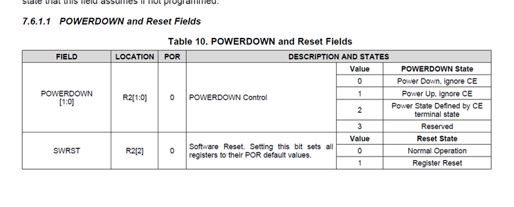

如果 LMX2491断电设置为0、寄存器设置是否保持不变或复位为默认值?
对于电荷泵、它是电压模式还是电流模式电荷泵? 因为我们考虑向 VCO 添加恒定电压。
谢谢、致以最诚挚的问候!
Hao
    您好 Hao、
    所有寄存器设置在断电模式下保持不变。
    电荷泵是电流源。 环路滤波器会将电流转变为电压。
