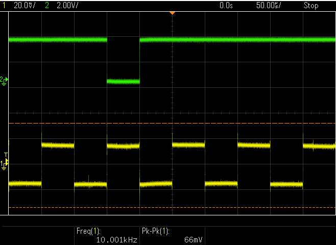

    我添加了一个500K 微调电阻器、用于微调触发电平(从1、15VREF 中移除了 VC 引脚、在这里添加了微调电阻器夹点)我做了一些示波器(绿色波形是 Q)。 现在、它可以触发30mVp 的小信号(用方波和正弦两种方式进行尝试)->触发是 Q 上升沿、并通过阈值=H (对触发事件做出反应的数字电路)保持此状态。
    是的、我理解、THR=L 将只保持 Q=H 如果 THR=H、Q 可以跟随触发比较器(反相)状态。
