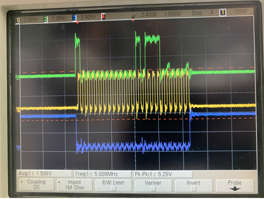

通过三线制 SPI 读取错误、将产品 ID 读取为异常值。
FPGA 尝试读取 ID_PROD (0x004、0x005)。
正常值0xD1、0x63、但读取的值为0x10、0xC0。
绿色是 SDIO、黄色是 SCLK (5MHz)、蓝色是 CSn。
    尊敬的 David:
    我相信您正在使用自己的 SPI 接口、TI 提供的 USB2ANY 是否正确?
    我可以看到时钟周期、但并不十分清楚。 您能不能描述图像显示的内容。
    例如、这是我的样子。 是这样吗?
    R/W = 1 =>读取
    A14-A0 = 000 0000 0101 => R5
    D7-D0 = 1100 0000 => 0xC0
