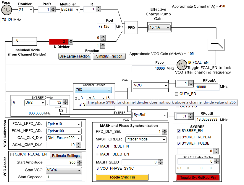

您可以看到、RFoutA 是 VCO、RFoutB 是 SYSREF。
当我要将通道分频器值更改为768时、会显示一条错误消息、其中显示通道分频器值不能超过256。
根据数据表、我知道表8中对通道分频器值存在限制。
但 FVCO <= 11.5GHz、因此通道分频器值可高达768。
出什么问题了?
另一个问题。
 相位调整计算中使用的 CHDIV 是我的架构中的通道分频器、即使 在输出路径中未使用通道分频器(RFoutA 是 VCO)?
以度为单位的相移= 360×(MASK_SEED / PLL_DEN)×(IncludedDivide/CHDIV)
 谢谢。
    在 SysRef 模式下、这需要同步模式。  但同步模式不适用于大于256的信道分频。  那么、这就是导致警告的原因。
    对于第二个问题、如果您要查看 RFoutA 输出、请使用 CHDIV=1。  但是、IncludedDivide 仍然存在。
    Dean
