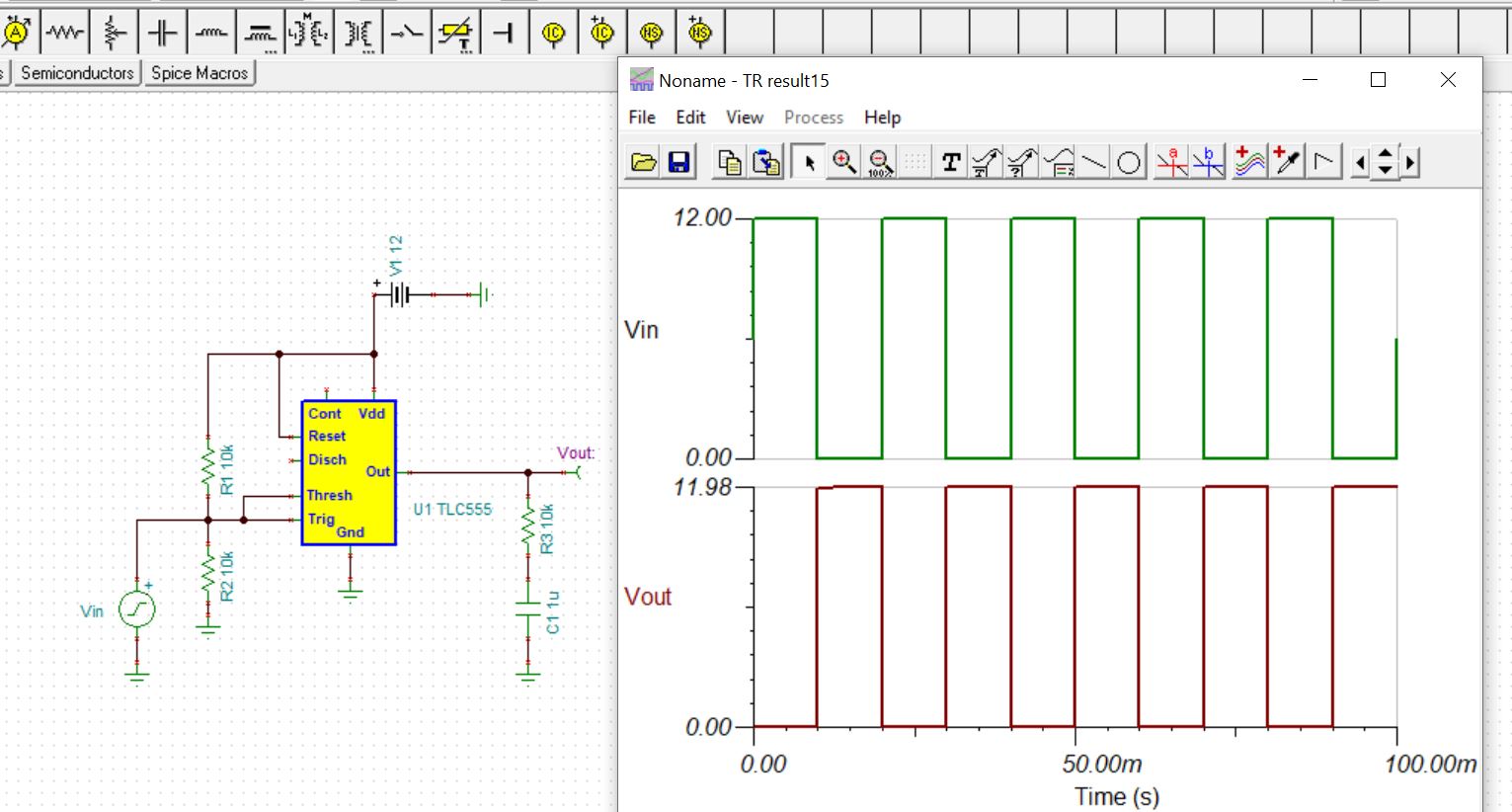

对于下面的应用电路、我希望在检测到12V 输入时具有恒定输出高电平。 此连接是否正确?
公里/小时
    当12V 输入施加到触发/阈值节点时、您将获得0V 输出。 输入上的0V 将为您提供12V 输出。
    在此仿真中、我振荡输入以显示输出响应:
    将输入应用于复位、看起来像这样的修改、将为您提供所需的输出:
