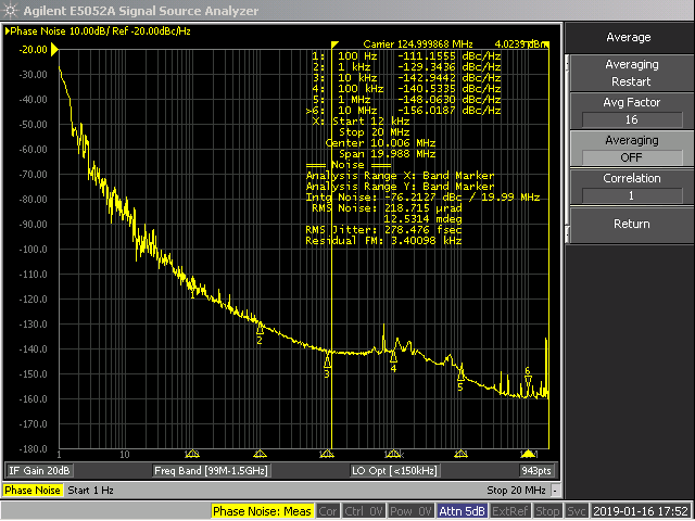

    您好、Wade、
    数据表测量值与测量值之间的差异:
    1、电源噪声
    2、仪器:TI 使用了 Keysight E5052A 或 E5052B
    3、寄存器设置
    4、输出端接:当测量差分对中的一条线路信号时、另一条线路应端接50欧姆。
    我在 LMK61E2上进行了测量、结果很好。 请参阅以下附件中的详细信息。 可以在 GUI "LMK61xx 振荡器编程工具"或 GUI "TICS Pro"中加载或保存配置文件.TCS。
    肖恩

    尊敬的 Shawn Han:
    感谢您的回复和测试。
    我们一直在研究这个细节、并使 LMK61E2按数据表所示的方式工作。
    通过打开和关闭基准倍频器、可以看到测量的带内相位噪声 大约为6dB。
    虽然 它超过了数据表中建议的3dB、但对我们来说还不错(可能是测量 误差、仪器校准等)。
    BTW、我们使用的仪器是 R&S FSWP8。
    但是、LMK61E07的结果要差得多。
    它们不符合 关于基准4倍频和倍频器分别给出的3dB 和6dB 的索赔要求。
    它们在数据表图中看起来都不一样、我们也不清楚原因。
    请查找随附的图解。
    我们确实需要 div/4功能、因为分辨率对我们来说很重要、因此首选 LMK61E07。
    谢谢。
    绿色曲线环路带宽已降低太多。 尝试使其更宽。
    谢谢 Shawn。
     您是否获得了我们可以在 LMK61E07上尝试的优化滤波器设置?
    我们发现、该滤波器在 LMK61E2上工作、通常会使 LMK61E07脱离锁定状态。
    LMK61xx 振荡器编程工具似乎无法识别 LMK61E07、并将其错误地错误地描述为 LMK61E2、从而避免了我们设置 Div4。
    另一方面,我们并不真正关心>10kHz 的边带发生了什么,我们认为环路滤波器是造成这种情况的原因。
    使环路带宽更宽、有助于降低1kHz 和10kHz 边带之间的相位噪声吗?
    Weida
    若要增加 R2、可以使环路带宽更宽、这有助于噪声在10kHz ~100kHz 左右。
    但根本原因是从分数 N PLL 模式中、启用和禁用 Div4时、小数和小数杂散会有所不同。
    PLL 抖动函数 R33[3:2]会使小数杂散分布在相位噪声曲线中、看起来噪声更糟、但很平滑。
    尝试更改环路带宽、抖动功能。 您必须在频率分辨率、噪声、杂散等之间进行权衡
    数据表"9应用和实现"显示了设计示例和杂散注意事项。 它可能会给出一些想法。
