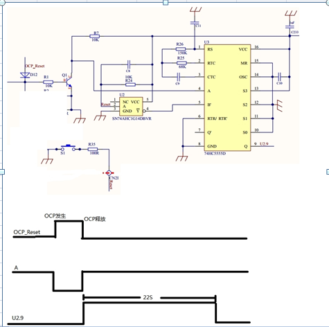

是否有逻辑门和 NA555的组合来实现以下电路功能?
时序如下图所示。 这三个对应于 OCP_RESET、U3 A 引脚、U2.9信号、A 通道可识别上升沿触发、B 通道可识别下降沿触发。
如果使用555、则触发引脚只能为正常高电平、异常高电平、异常低电平、D 触发器可以为正常低电平。
但在锁存状态后、它始终处于低电平、或者无法返回到原始状态。 无法使用 D 触发器。

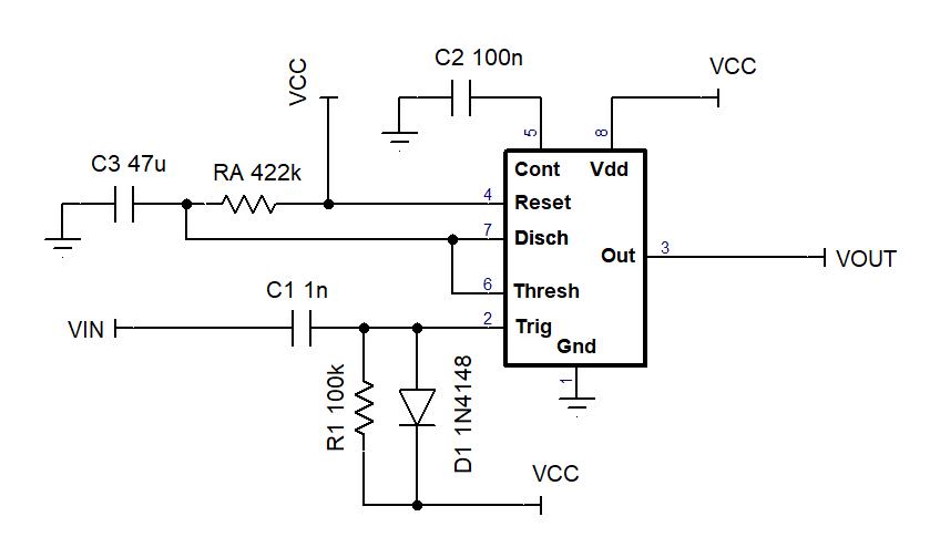

    我并不完全理解这项要求,但这项建议应该有所帮助。 此电路接受 VIN 处的下降沿、以便在 VOUT 处启动22秒输出高电平脉冲。
    对于5V 或更低的电源电压、还有一个 SN74LV123A 可在正边沿和负边沿上直接触发。
