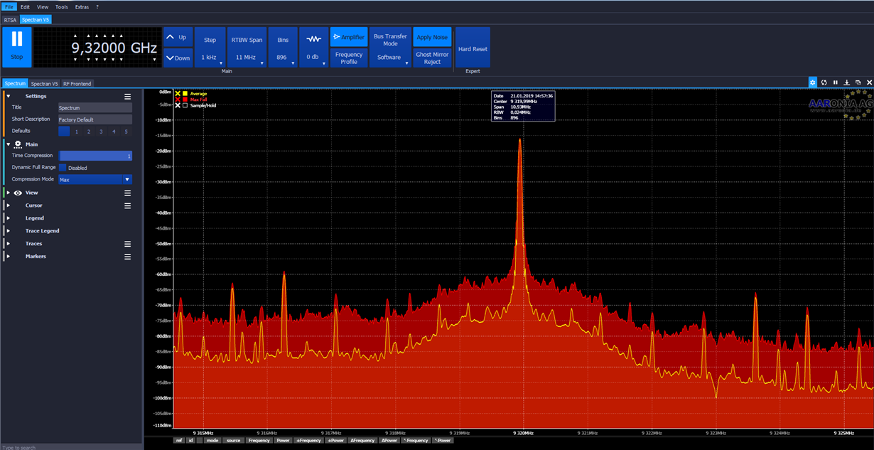

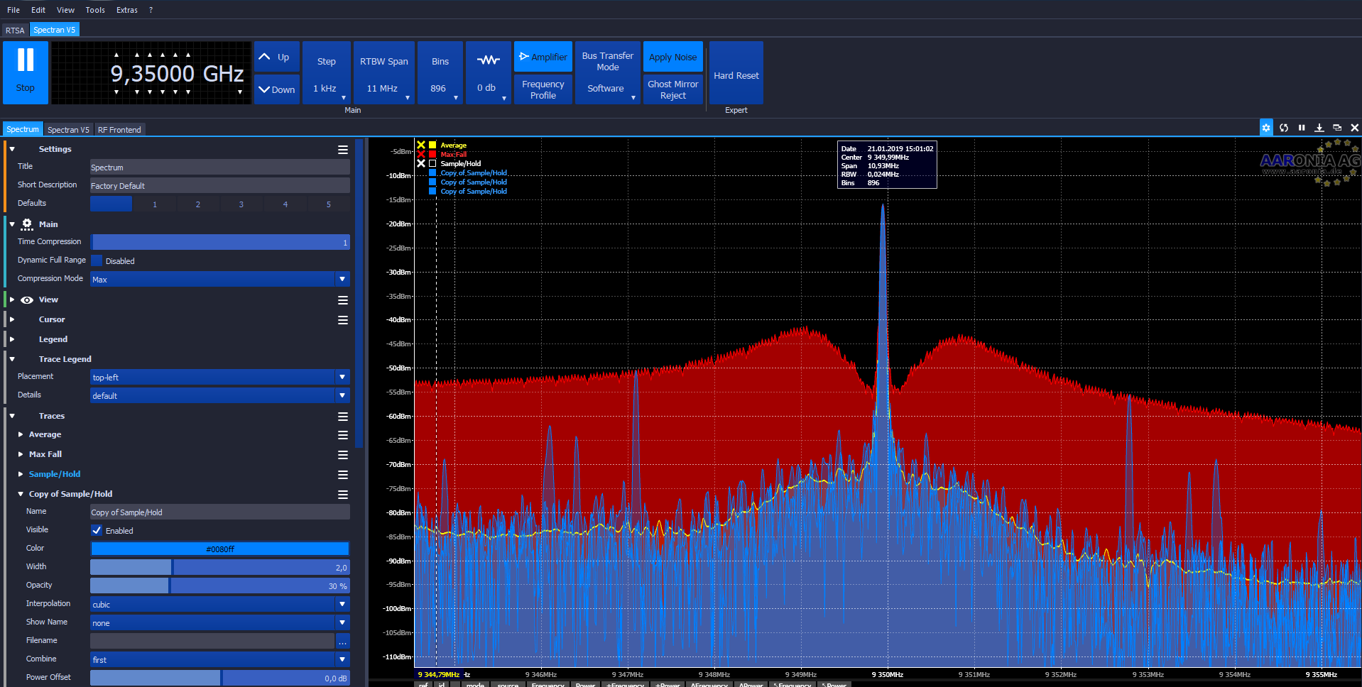

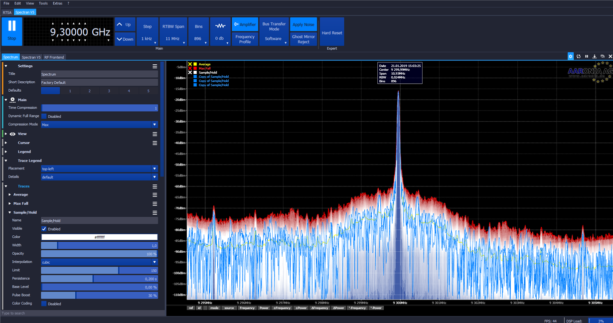

我将 lmx2492evm 修订版 C 与 VCO MAOC-009265配合使用。
我想在9.3和9.4Ghz 之间进行线性调频脉冲、我看到相位噪声的奇怪现象。
我决定在9.3至9.4Ghz 频带中看到 CW 差分、以查看什么是相位噪声。
 这是9.3Ghz 时的频谱:
这 是9.32Ghz 下的频谱,我看到9324MHz 下的杂散频率:
这里 是9.35Ghz 频谱、我看到中心频率周围的扩散频率下的杂散频率。 您可以看到最大保持、这是蓝色曲线的时间积分、显示随时间变化的杂散。
您对它有什么看法吗?

    Romain、
    您有什么想法吗?电荷泵电压是多少?
    我怀疑您可能靠近电荷泵 电源轨。
    如果是、则相位噪声将降级或增益可能降低。
    Dean
