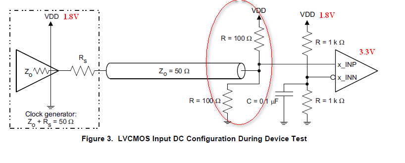

尊敬的支持团队:
使用以下电路操作 CDCLVC1310是否正常?  驱动器侧为1.8V、 CDCLVC1310具有3.3V 电源和无偏置输入(i.e.no 偏置电路、如 红圈中的偏置电路) 、并且在负侧具有偏置。  Tks!
    该配置不符合最小 VIH 为2V 的数据表规格。 考虑使用3.3V LVCMOS 输入。
    通道
    您好、Lane、
    感谢您的回复!
    对于电压电平问题,我之前与 BU 进行了两次检查,因为还有另一个关于允许1.3V VID 的差动输入的规格,芯片不知道它是单端输入还是差动输入,因此可以有1.8V 驱动。 您能帮您再次检查一下吗?
    如果电平正常、那么在正极侧没有偏置是可以的吗? 太棒了!
    您好、Vera、
    您可以在1.8V 振幅下使用它、并且正极侧没有偏置电阻器
    通道
