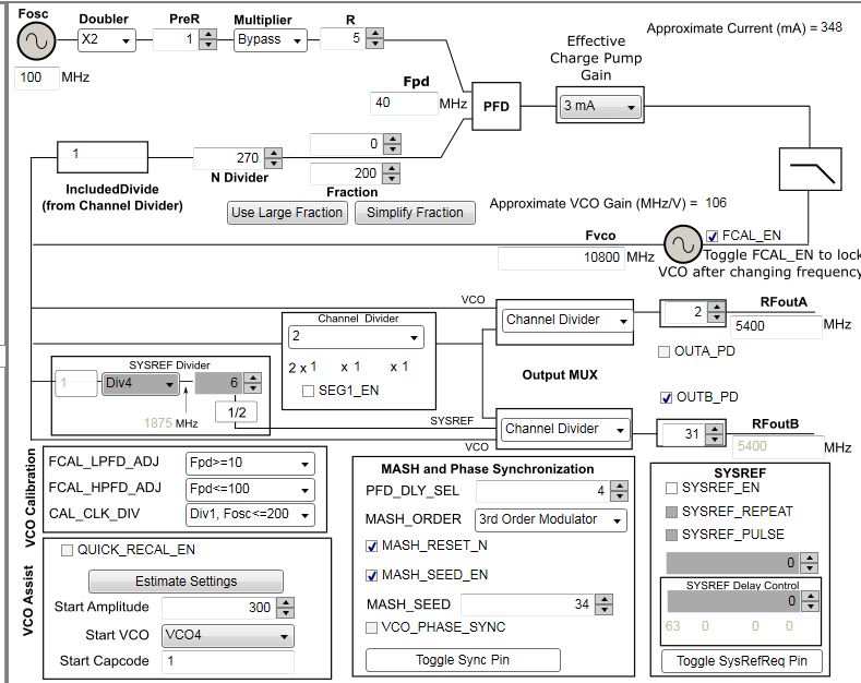

我看到偏移处的杂散等于 Fosc (在频谱分析仪中使用 LMX2594EVM)、即使在使用输入乘法时也是如此。 PLLatinum 可识别 FPD 及其谐波处的杂散、但不能识别 Fosc 处的杂散。
图示为 TICS Pro 设置。 PLLatinum 采用相同配置、可识别40MHz 谐波处的杂散、但不会将100MHz 偏移识别为杂散位置。  我在频谱分析仪上看到100MHz 时的杂散为-73dBc。
    尊敬的 David:
    我看不到图片、您是否会再次重新发送?
    刚刚对其进行了编辑。
    尊敬的 David:
    我相信您将看到一些间隔为100MHz 和200MHz 的小杂散。 它们由状态机时钟创建。 您可以通过使 CAL_CLK_DIV=1 (Div/2)来验证这一点、这会将状态机时钟更改为50MHz、杂散电平也会更小。
    Noel、
    是的、情况似乎就是这样。 PLLatinum 软件不考虑这些杂散? 我可以使用 CAL_CLK_DIV=1作为修复吗? 这似乎违反了数据表(第43页)。
    尊敬的 David:
    串扰杂散、如该状态机时钟杂散、即使不是不可能、也很难建模。 PLL SIM 不考虑这种杂散。
    CAL_CLK_DIV = 0、1、2或3是可能的。 目标是确保最大值 不违反200MHz 的状态机时钟。
    由于 VCO 校准速度取决于状态机时钟、因此当 CAL_CLK_DIV > 0时、校准时间将更长。 如果您不关心 VCO 校准时间、则可以自由地使状态机时钟更慢。
