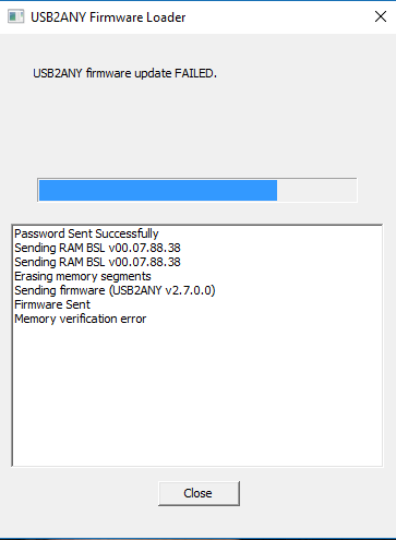

我已按照所有说明将更新刷写到 USB2ANY、但它以"存储器验证错误"结束
它始终以相同的方式结束。
    James、
    我对 LMX2592有很深的了解、但有关 Windows、MSP430或修复 USB2ANY 的问题我不太喜欢。 我知道有一种方式可以订购 USB2ANY、并且有相关文档、但我不是这方面的专家。 我认为 E2E 上可能已经有一些帖子用于此内容。
    要对 hte USB2ANY 进行编程、请按 BSL 按钮、但在计算机识别它后、松开 BSL 按钮。 如果您已经这样做了、那么它可能是电路板。 我以前通过错误编程使 USB2ANY 板变相了。
    Dean
