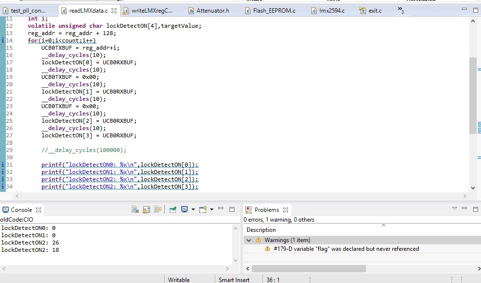

我使用 MSP430F5529通过 SPI 对 LMX2594进行编程。 当我从 LMX 读回时、我接收的数据格式不正确。
当我逐步运行程序时、我正在正确读回寄存器数据、但当我执行完整的运行时、我将接收到一个额外的1字节数据0x00。
我附加了两个不同照射行程的结果、一个是逐步执行的、另一个是完整照射行程。
逐步执行的结果
2.完整运行的结果。
根据数据表、我已经完成了这些操作、当我完成完整的跑步时会出现什么问题?

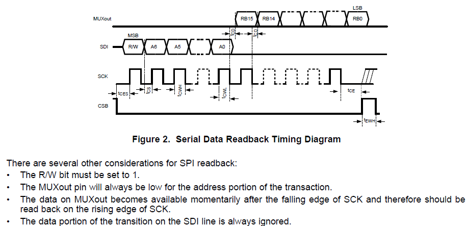

    数据在下降沿随时钟输出。 您可能会在一个时钟周期内关闭。
    Dean
    尊敬的 Dean:
    如果我缺少时钟周期、它应该反映我何时分步运行代码。 但我在那里得到了正确的结果。
    您能否详细介绍如何错过时钟周期?
    Srinivasan
     Srivasan、
    如果数据在 CLK 的下降沿随时钟输出、但您假设它在上升沿随时钟输出、则您可以将数据流移动一位、并在末尾添加0或1
    对于 LMX2594回读图、不太清楚。  对于 LMX2615数据表、我们更清晰地展示了图片、我们计划针对 LMX2594对其进行更新。  见附件。
