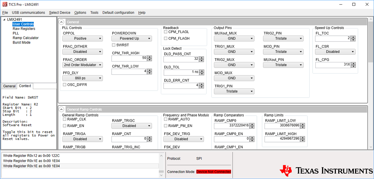

我已基于 LMX2491和 Crystec VCO 构建了快速步进合成器。 频率范围为1640MHz 至2960MHz、步长为40MHz。 PLL 带宽约为1MHz、因此锁定时间< 5us。 到目前为止都很好。
我在1760MHz 时发现问题。 在此频率下、锁定时间偶尔会更长(可能性约为10%)。 PLL 跳转完全错误的频率并保持在该频率正好为100us。 有人知道如何解决此问题?
此致 Samuel

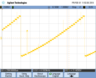

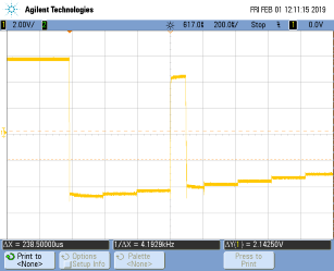

此图显示了 VCO (从1640MHz 扫描 到2960MHz)输入处的电压、毛刺脉冲为 1760MHz。
玻璃的长度正好为100ns
    塞缪尔

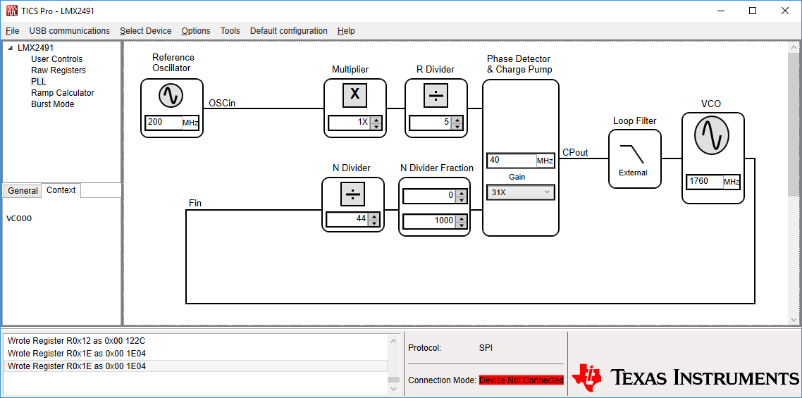

    事实上,这是一个奇怪的问题,我不知道到底发生了什么。 TICSPro 具有一个斜坡计算器选项卡、该选项卡的可视性要高得多、如果我们可以看到该选项卡、可能会很有用。 您是否曾尝试更改调制器阶数并查看是否有任何影响?
    Dean
    尊敬的 Dean:
    FRAC 顺序设置为整数模式(我发送了错误的屏幕截图)。 现在、我将其更改为一阶调制器、PLL 在所有频率下都锁定在小于5us 的范围内。
    谢谢你
    此致 Samuel
