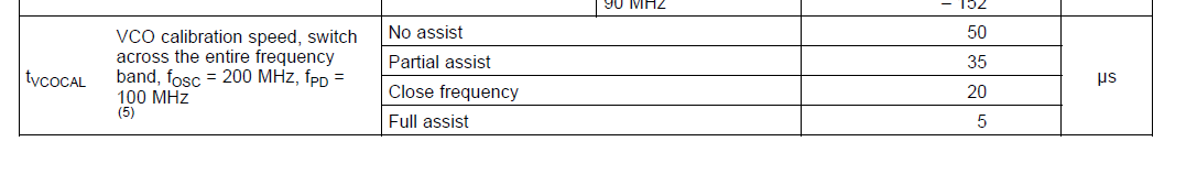

    即使使用 FCAL_FAST 和 ACAL_FAST 使能、我们也无法获得目标锁定时间。
    根据数据表、我们可以实现35uS 的锁定时间(图30)。 那么、您能否发送.TCS 文件或相同的寄存器设置。我们想在 LMX2592评估板上验证此锁定时间。

    您好、Nitesh、
    数据表中的35us 是在特定条件下实现的。 首先、状态机时钟频率设置为上限、即200MHz。 这要求输入频率为200MHz、并且 CAL_CLK_DIV 设置为0。 此外、该示例将 ACAL_CMP_DLY 设置为5、不建议这样做、因为 VCO 校准不可靠。 另一种方法是关闭振幅校准(ACAL_EN = 0)。 这样、相位噪声就会因锁定时间而牺牲。
    电气特性中列出的典型锁定时间为590us、最大值为800。 这些是我们在正常操作下保证的数字。 显著缩短锁定时间不是免费的午餐。 如果将 ACAL_CMP_DLY 设置为低至5并使用最大状态机时钟频率、则 VCO 校准可能不可靠、并且可能无法在极端温度下校准。 如果您关闭振幅校准、则相位噪声将不是最佳选择。

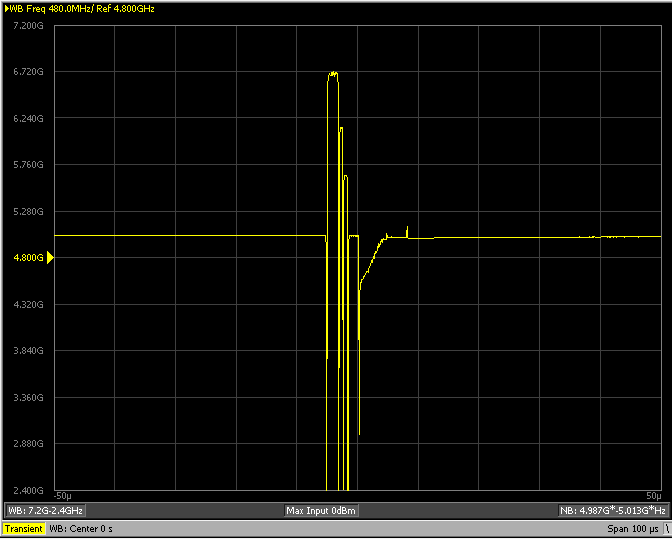

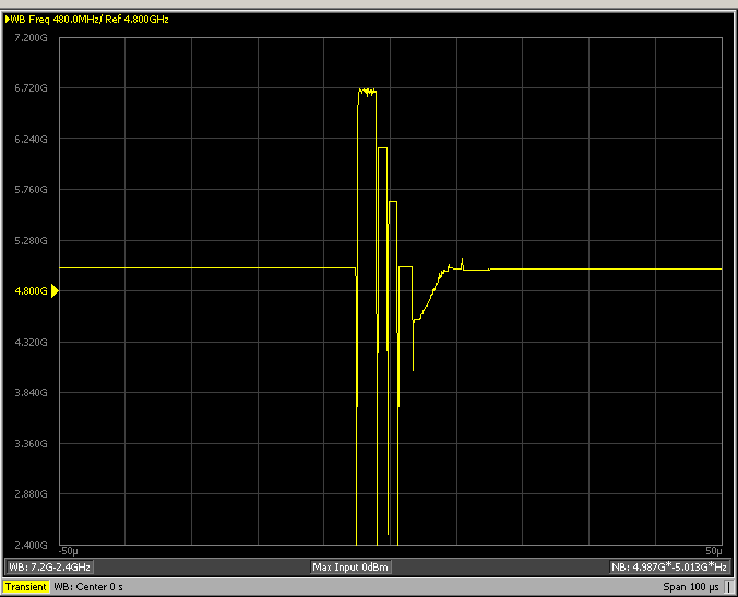

    您好、Nitesh、
    TCS 文件位于此处:(.TCS 无法上传。 您需要手动更改分机号)
    e2e.ti.com/.../20190411_5F00_LMX2592_5F00_fast_5F00_lock_5F00_ACAL_5F00_off.txt
    e2e.ti.com/.../20190411_5F00_LMX2592_5F00_fast_5F00_lock_5F00_ACAL_5F00_on.txt
    第一个选项将 ACAL_CMP_DLY 设置为5、并启用 ACAL_EN。 第二个选项将 ACAL_CMP_DLY 设置为20、但 ACAL_EN 处于关闭状态。
    结果如下所示(与.TCS 文件的顺序相同):
    Hao
