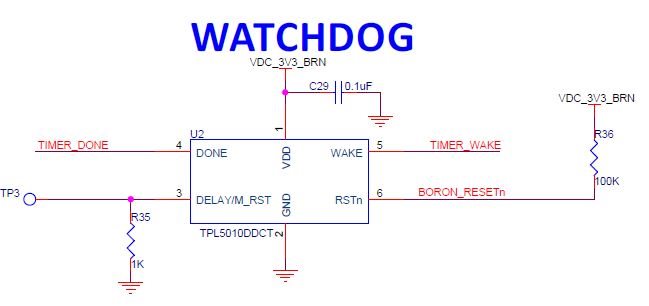

尊敬的团队: 我们正在项目中使用 TPL5010DDCT 器件。 为了验证 IC 外部电路、我们已将电路制成点板并进行了测试。 它工作正常。 我们在设计中实现了相同的电路、并测试了电路板。 但它不起作用。 我们发现、在初始化时、我们没有在唤醒信号之前提供 DONE 信号。 但 看门狗定时器在初始化时需要在唤醒信号之前接收 DONE 信号。 之后、我们更改了代码、现在运行正常。
我们怀疑的是、它为什么在点板电路中工作、而不在初始化时唤醒之前提供 DONE 信号。 实际上、根据数据表、它不应在这种情况下工作。
这是否意味着我们在使用此 IC 时需要注意任何事项。 任何机构都能在这方面为我们提供帮助。 下面是我们使用的电路。
    如果我理解正确、则器件作为计时器运行时工作正常、从而生成图9中所示的时序。
    它将需要进行一些调查、以确定为什么它在没有 DONE 脉冲的情况下在点板上工作。 首先、我建议探测点板上的 DONE、WAKE 和 RSTN 引脚以验证波形。
