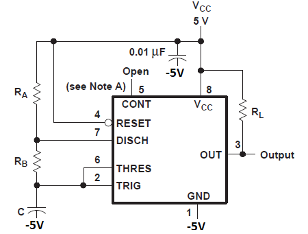

大家好、
我设计了一个简单的 A 稳态模式计时器电路(如 NE555数据表中所示)、可实现60kHz 的频率。
我的问题是输出从0变为 Vcc。 我希望将输出偏置在零左右、以便从-V 变为 V
我无法解决这个问题、唯一能够解决这个问题的方法是使用加法器电路并在波形中添加负直流电压。
我是否有任何方法可以在不使用加法器的情况下解决这个问题?
非常感谢
Ezz Aboulzz
    您好、Ezz、
    V+和 V-的电源电压是多少?
    它可以是任何东西、但假设是5和-5。
    Ezz、
    对于+/-5V、为什么不使用+/-5V 电源运行计时器? 计时器将电源视为10V。
    由于输出结构的原因、NE555输出高电平不会一直上升到 VCC、尽管上拉电阻器有所帮助(请参阅数据表中的图4)。 NE555是一款"100kHz"器件、因此需要微调 RA、RB、C 的实际值、因为数据表中的公式不考虑传播延迟。 LMC555和 TLC555计时器将获得更接近简单公式计算的60kHz 频率、并具有可到达接地和 VCC 电源轨的输出。
    您的意思是使用+/-5V 电源运行计时器? 根据原理图、有 Vcc 和接地引脚。 您是否建议将+5连接至 Vcc,-5连接至接地? 我已经尝试过、但它不起作用。
    我知道计时器既未达到 Vcc、也未完全达到60kHz。 我的问题是实现偏置在0附近的信号(比如5到-5)。
    Ezz、
    这是您的测试吗? 我刚刚用-5V 替换了接地。 这应该起作用。
