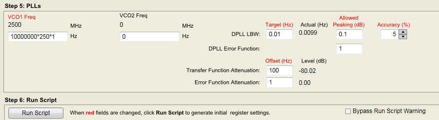

我们将单端 CMOS 3.3V PPS 脉冲连接到 J6 PRIREF_P PRIREF_N、J7的中心引脚接地。 使用连接在 R56和 R57上的示波器、我可以看到 PPS 脉冲、宽度为50毫秒。 当我读取状态时、LOPL_DPLL (锁相丢失)和 LOFL_DPLL (锁频丢失)始终被置位。 最后、我们将第二个 PPS 输入连接到 SECREF_P 现在、只有 PRIREF_P 连接了 PPS 脉冲。
我可以观察 CH7上的1Hz PPS 输出和其他通道上的10MHz 输出。 但是、DPLL 未锁定。

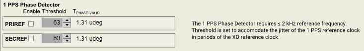

2) 2)     数据表中的“9.3.7.2.6相位有效监控器用于1-PPS 输入”似乎是我需要做的事情。 但是、我看不到数据表9.3.7.2.6中提供的设置如何与 LMK05318EVM 中的任何设置相对应。 令人沮丧的是、数据表中的术语与 LMK05318EVM 中的术语不匹配。

    1) 1)在"开始"页面中、如果红色项目有任何更改、我们需要"计算频率规划"和"运行脚本"才能更新所有参数。
    2) 9.3.7.2.6设置在步骤6之后的"1PPS 相位检测器"中。

    2) 9.3.7.2.6设置在步骤6之后的“1 PPS 相位检测器”中。
    我在"1PPS 相位检测器"中尝试了介于0和63之间的值范围、但无法锁定 DPLL。 PRI_REF 和 SEC_REF (单端3.3V CMOS)上的1PPS 脉冲宽度均为50毫秒。 要使 DPLL 锁定、我需要配置什么?

    尊敬的 Kevin:
    您好像使用1 PPS 相位检测器验证选项来尝试和验证 PRIREF 输入。 该相位检测器由 XO 输入的时钟周期计时、其中误差容差为63的输入对应于 XO 和1 PPS 信号之间的±6.3ppm 误差。 如果您使用的是板载48.0048MHz 时钟、则可能是1 PPS 信号源和48.0048MHz XO 之间的频率精度差异太大、无法成功验证1 PPS 相位检测器。 您可以尝试使用与1PPS 信号源共享频率基准的不同信号源馈送 XO 基准、并查看 PRIREF 是否以这种方式进行验证。
    或者、如果您的 CMOS 输入压摆率足够快、您可以尝试使用振幅检测器验证选项进行 PRIREF。 为 PRIREF 选择 CMOS 振幅检测器选项、选择要验证的边沿(如果信号发生器边沿快速上升和下降、我建议使用这两个边沿)、并设置测量的振幅阈值(任何边沿都应使用3.3V CMOS 振幅)。
    在继续之前、获取基准输入以进行验证至关重要、因此请让我知道这是否有效(状态页面上的 PRIREF_VALSTAT = 1)。 同样的步骤也应该应用于 SECREF 信号、但是首先尝试 PRIREF 信号(如果 PRIREF 没有使用这些方法中的任何一种进行验证、那么相同的步骤不太可能导致 SECREF 进行验证)。
