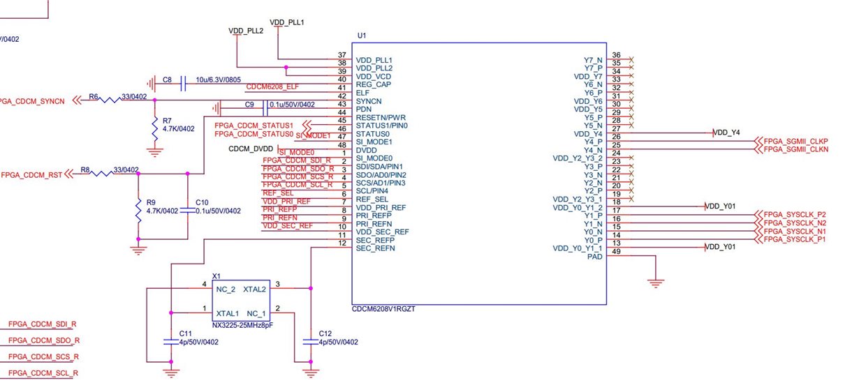

大家好,我对 CDCM6208有疑问。我有一个具有 CDCM6208的开发板。我 使用 SPI 模式配置 CDCM6208,但它无法工作,其 PLL 也未锁定。为什么?
 它的现象如下:
SPI 是正常的、因为我可以写入寄存器并读取其正确的值。
2.I 设置寄存器3 0x10F0、同时  status1的引脚为高电平、 status0 为低电平。

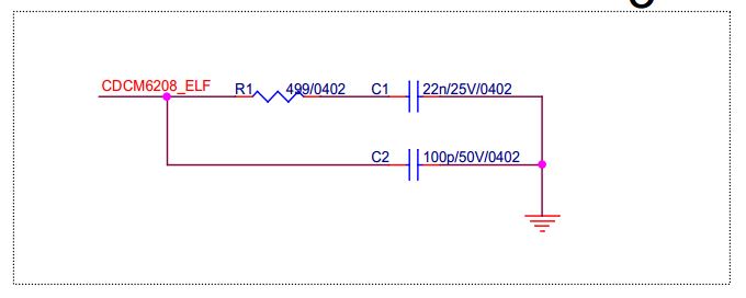

3.我测量 ELF 引脚的电压、电压几乎为零(0.015V)。
CDCM6208的输出引脚 没有时钟。
下图是  我的电路板原理图:
PS:CDCM6208的电源为 VDD_PLL1 (3.3V)、VDD_PLL2 (3.3V)、CDCM_DVDD (2.5V)

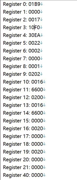

下图是我的 SPI 配置:

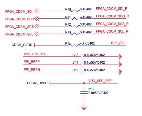

1. VDD_SEC_REF 的电源是否必须与 VDD_VCO 相等?

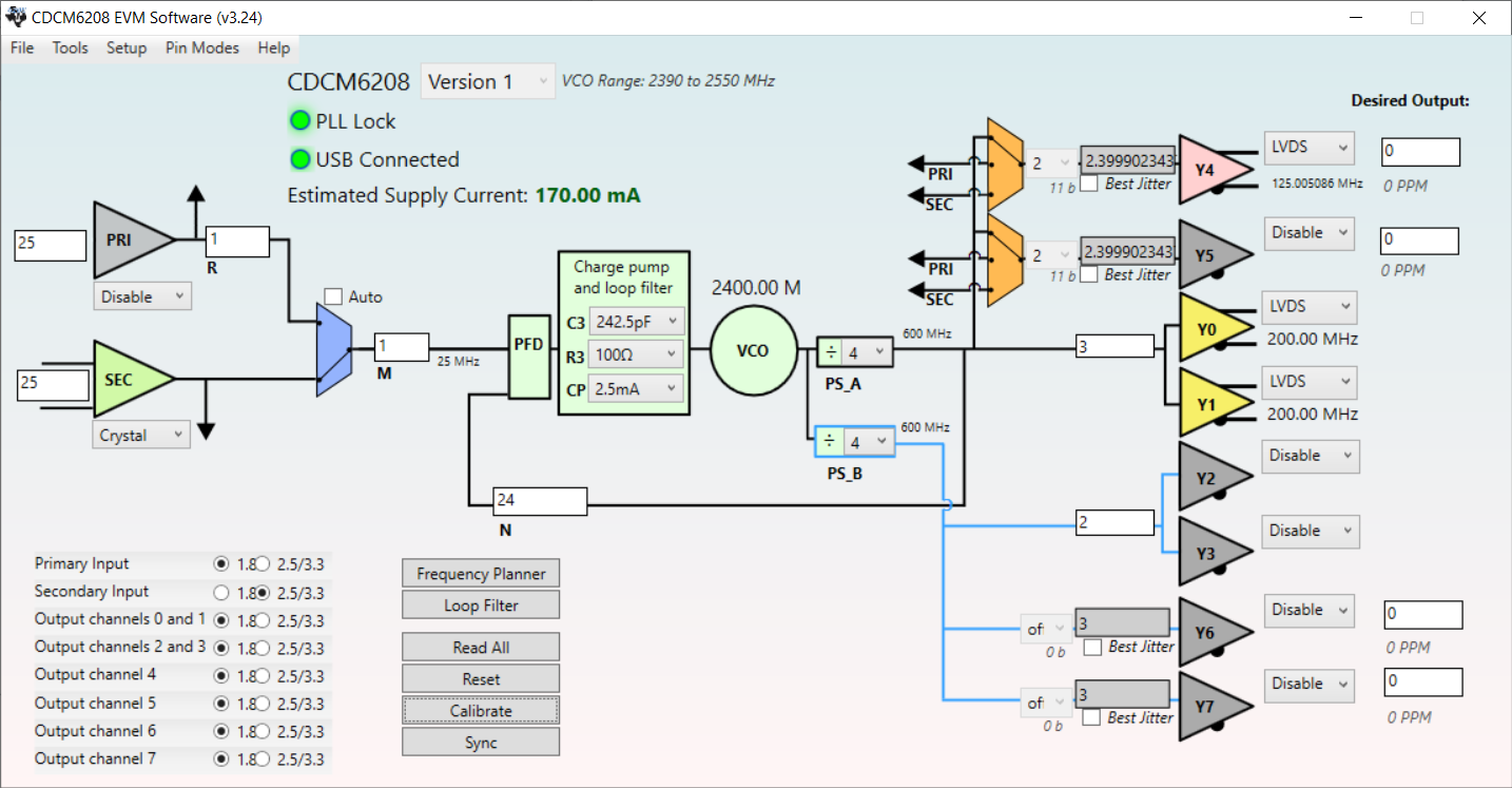

    您好 Ray、

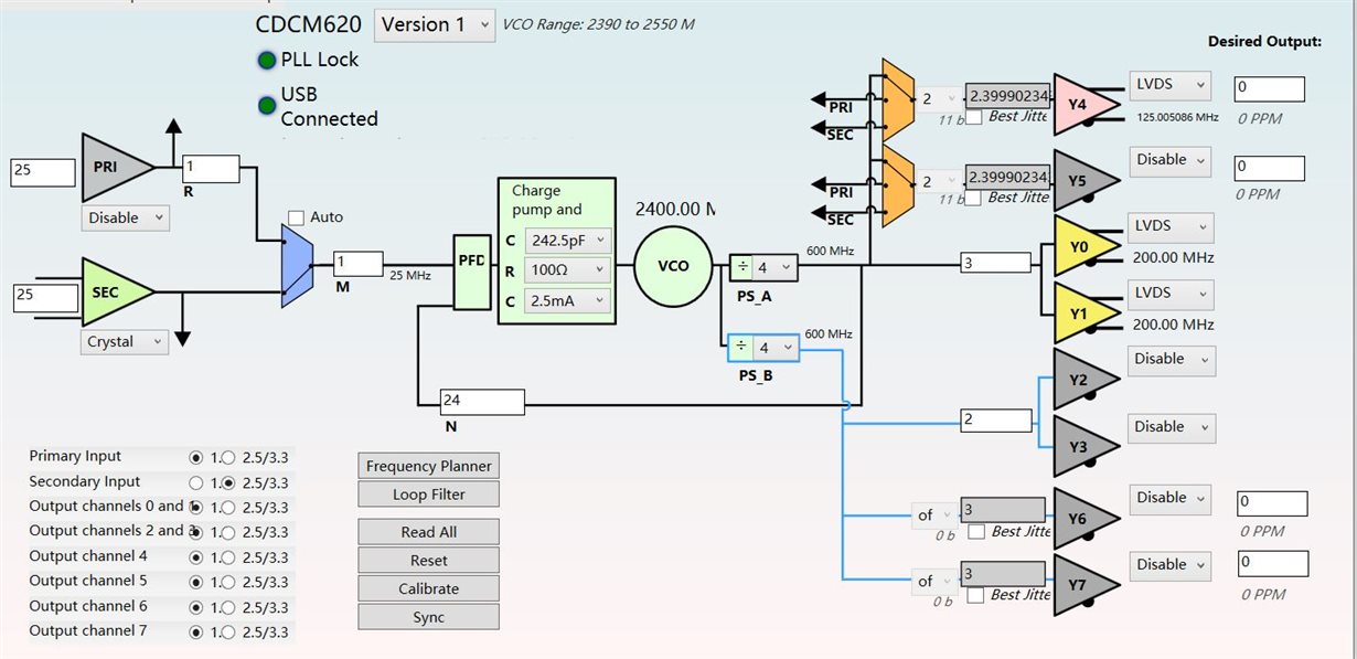

    我将对此进行研究。 总之、在 SECREF 上有一个25MHz 晶体、该晶体被检测到、但 PLL 未锁定。
    您好 Ray、

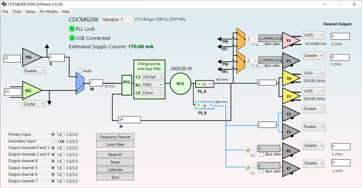

    我获取了您的寄存器设置并将其加载到 CDCM6208V1EVM。 我没有遇到任何 PLL 锁定问题。
    以下是一些要尝试的操作:
    1) 1)单击 Calibrate (校准)按钮以重新校准 PLL。
    2) 2)探测您的 SEC_REF 输入以确保有输入时钟。
    数据表指出、VDD_VCO 和 VDD_PLL2电源引脚可以组合在一起、因为它们都是模拟电源和敏感电源。 这是避免高电源噪声的建议。
    原理图上的注释、请参阅 EVM 用户指南图7。 以了解电源(VDD_X)引脚滤波/旁路示例。
