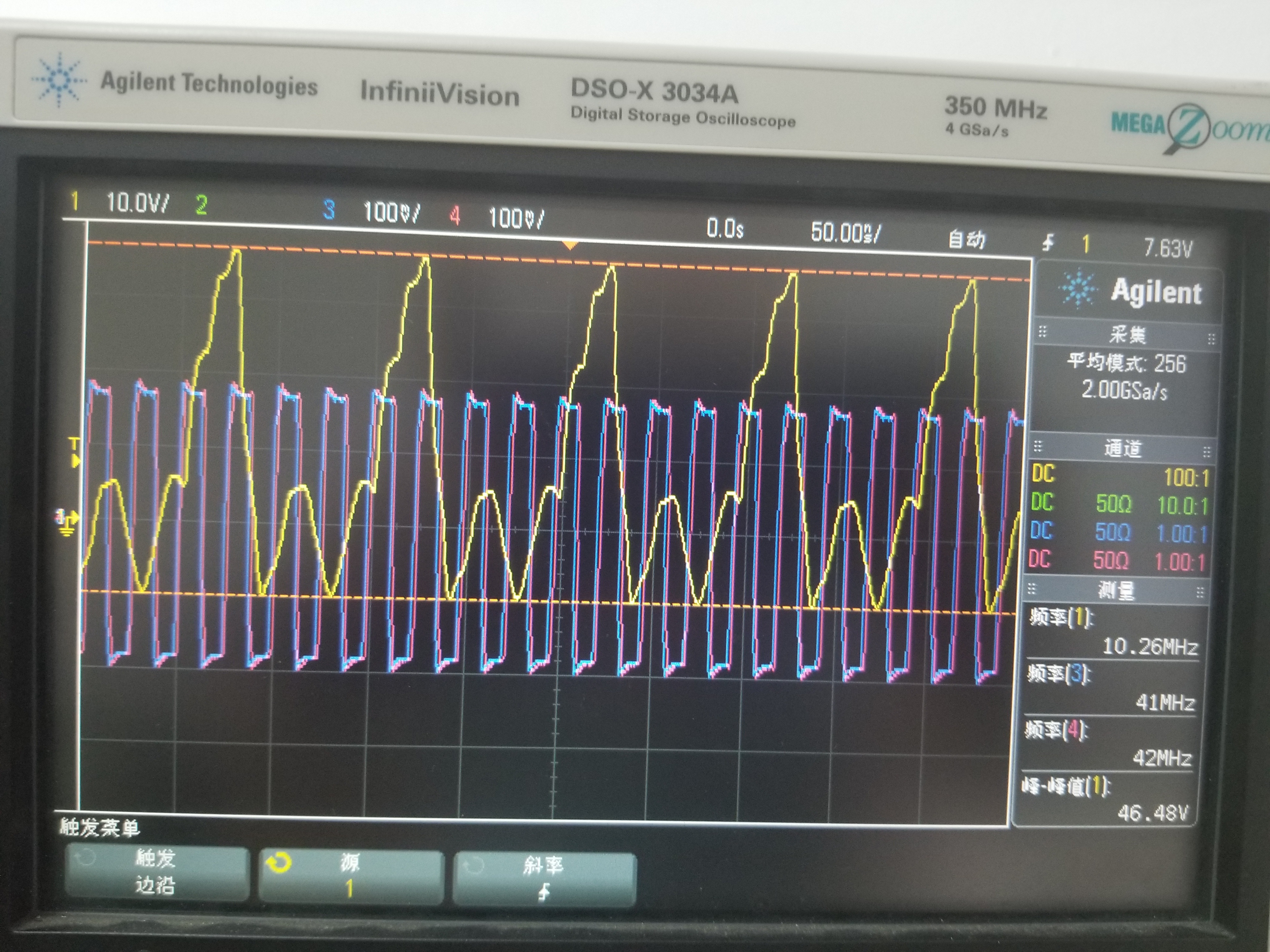

我使用 LMK61E2EVM 生成122.88MHz LVPECL 信号。 LMK61E2EVM 的输出馈送到 LMK04808BEVAL 的 CLKin0端口。 寄存器配置文件嵌入在这里。
e2e.ti.com/.../5355.20190806.zip
但是、我们发现 PLL1始终处于解锁状态、而 PLL2处于锁定状态。
PLL2 DLD 为高电平。 PLL2 N 是一个具有直流偏移的~122MHz 纹波、该纹波从示波器读取。 这是有道理的、因为 PD2应在122.8MHz 下工作。
PLL R 是具有纹波的弱得多的信号。
PLL1 DLD 为低电平。 PLL1 R 是频率~30.8MHz 的信号。 这是下面示波器屏幕截图上的黄色轨迹。 CLKin0输入122.88MHz/4 (PLL1 N)=30.72MHz、因此 PLL1 R 看起来是正确的
PLL1 N 为10.26MHz、难以理解。 因此、PLL1是开环。
PLL1 N 的迹线是下面屏幕截图中的黄色迹线。
如果 LMK61E2EVM 和 LMK04808BEVAL 之间的电缆断开连接、CLKin0 LOS 变为低电平。
所选的 CLKin0工作正常。
DAC 轨和 DAC 高电平为高电平、DAC 低电平为低电平。
VTUNE1_TP 为1.625V
OSCout0在频谱分析仪上输出122.88MHz 的峰值。
请帮我锁定 PLL1吗?

    您好、Wallace、
    设置文件显示您位于"Dual PLL、Int. VCO、0延迟"模式。 您已在 feedback_MUX 上选择 CLKout0。 PLL1反馈信号错误、因为 PLL1反馈分频器(CLKout1)被配置为产生40.96MHz。 分频器被馈入 N 分频器输入后的输出频率、因此、通过这些设置、PLL1 N 分频器看到40.96/4 = 10.24MHz。 您必须设置0延迟输出频率、以便 CLKout / PLL1_N = 30.72MHz。 或者、如果您不想在0延迟模式下运行、请将 LMK04808设置为"Dual PLL、Int. VCO"模式。

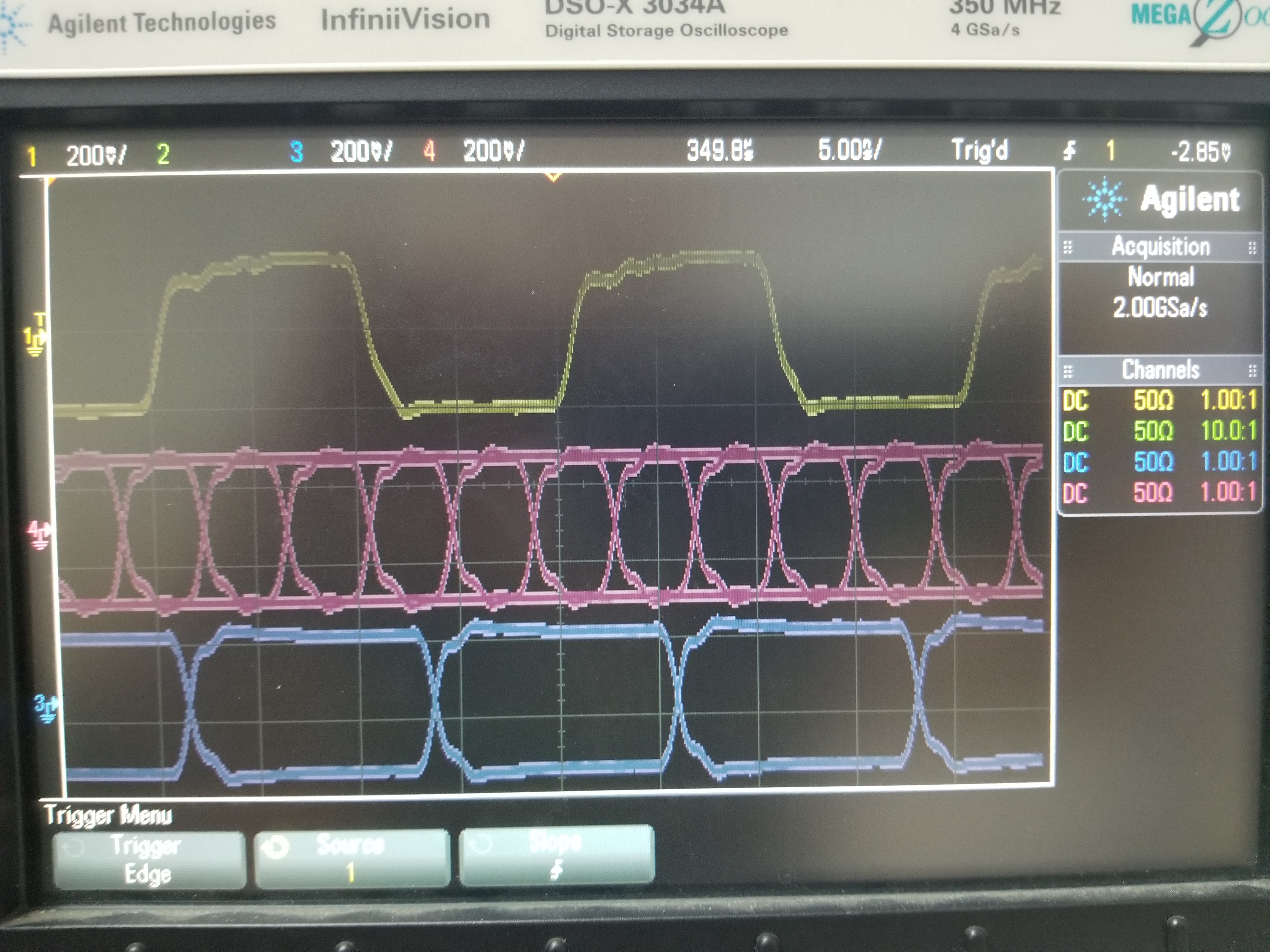

    随附的短视频显示40.96MHz (CLKout0、蓝色线迹)、 49.152MHz (CLKout2、品红色线迹)和61.44MHz (CLKout4、黄色线迹)的输出
    不稳定的输出时钟会快速在±180°之间摆动其相位。  这些不稳定波形的结点 固定在屏幕上。

    您好 Wallace、
    您已打开平均值、并且您似乎正在触发40.96MHz 的关闭。 平均值计算会影响这些波形的可视化。 尝试单独触发每个波形、我想您会看到另一个输出波形也是稳定的。

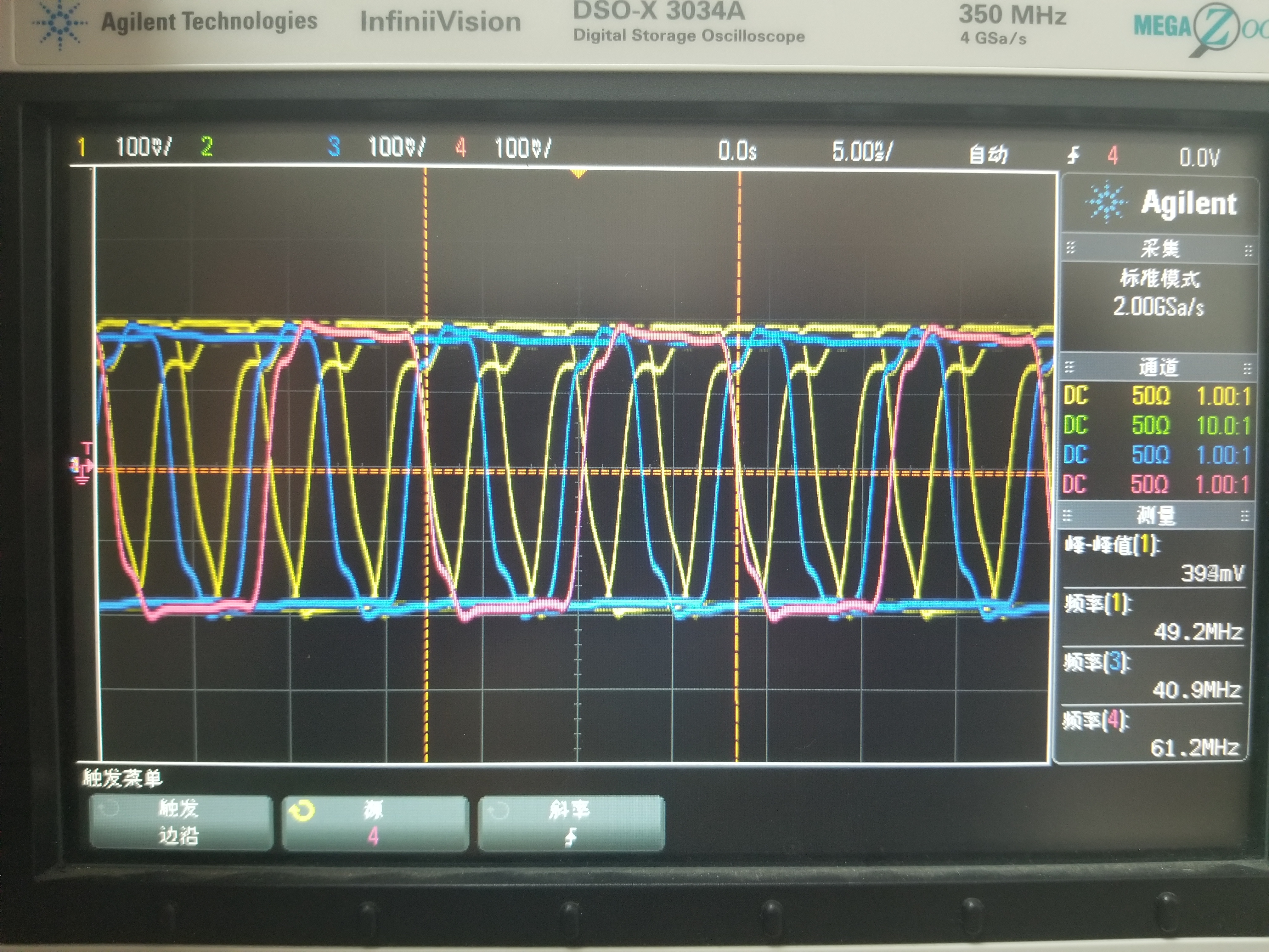

    尊敬的 Derek
    感谢你的建议。
    我尝试在具有 正常采集模式平均采集模式的示波器上同时显示40.96MHz (=2949.12MHz/72),49.152MHz (=2949.12/60)和61.44MHz (=2949.12/48)。
    但是、当两个时钟都不用作触发信号时、就无法获得这三个时钟的清晰稳定的跟踪显示。
    相反 ,40.96MHz 时钟可与81.92MHz (=2949.12MHz/36=40.96MHz*2)、122.88MHz (2949.12MHz/24=40.96MHz*3)和245.76MHz (2949.12MHz/12=40.96MHz*6),清晰且稳定地显示在一起。

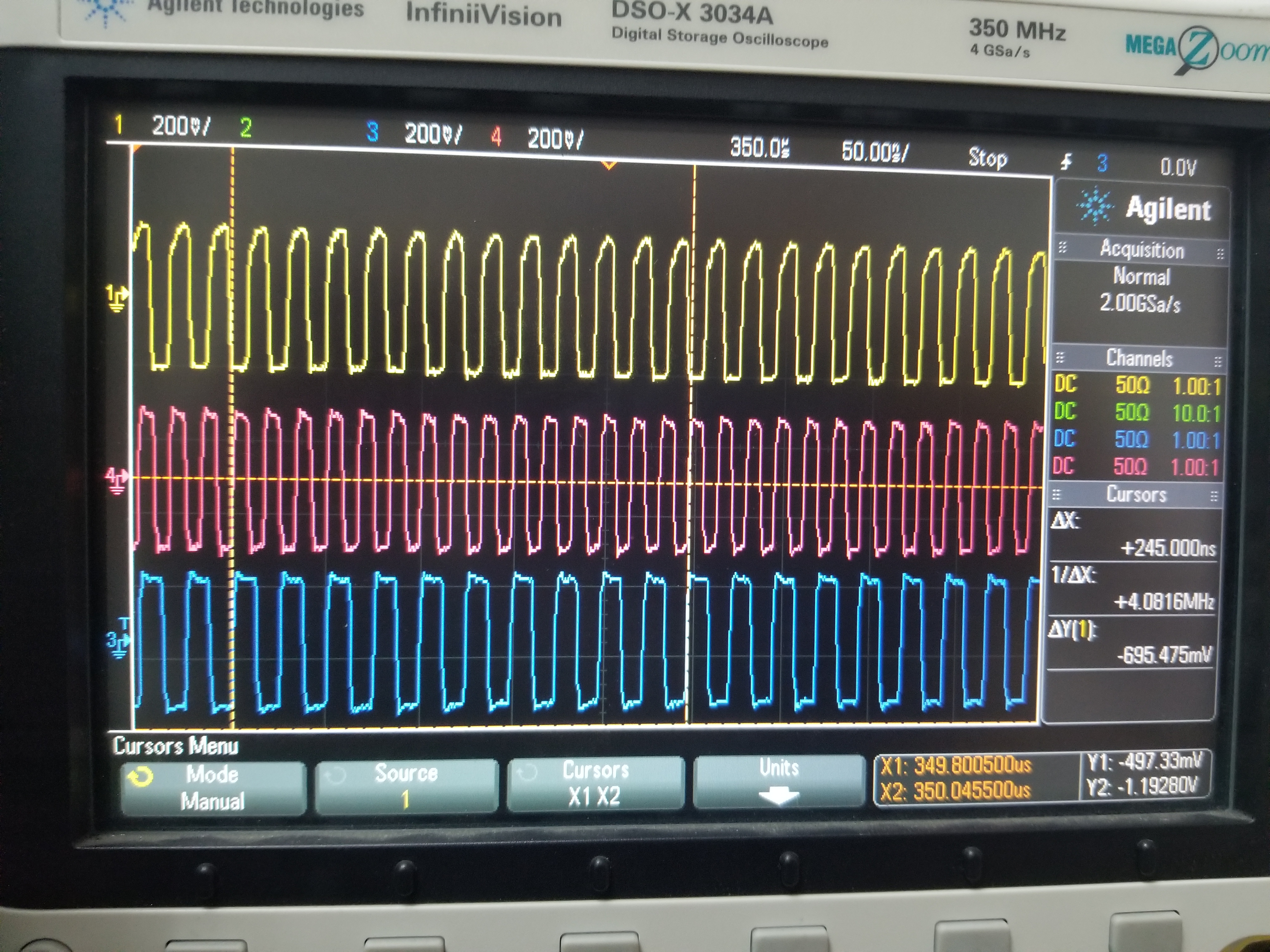

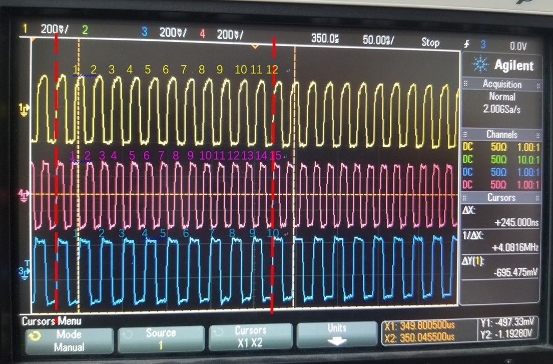

    尊敬的 Derek:
    今天、使用单触发模式来确定在示波器上进行这些奇怪测量的根本原因。
    下面显示的是每次手动按下单个按钮时的屏幕截图。
    两个垂直方向设置为245ns~ 244.140625ns=10*(1/40.96MHz, CH3的蓝色线迹)= 15*(1/61.44MHz,CH4的洋红色线迹)= 12*(1/49.152MHz,CH1的黄色线迹)
    可以清楚地看到、CH1 (49.152MHz)中的波形与 CH3 (40.96MHz)没有固定的相位关系。 CH4 (61.44MHz)中的波形与 CH3 (40.96MHz)有两种可能的相位关系。 因此、  无论在平均采集模式还是正常采集模式下、当任一通道用作触发信号时、都无法捕获这三种波形的清晰稳定的波形。

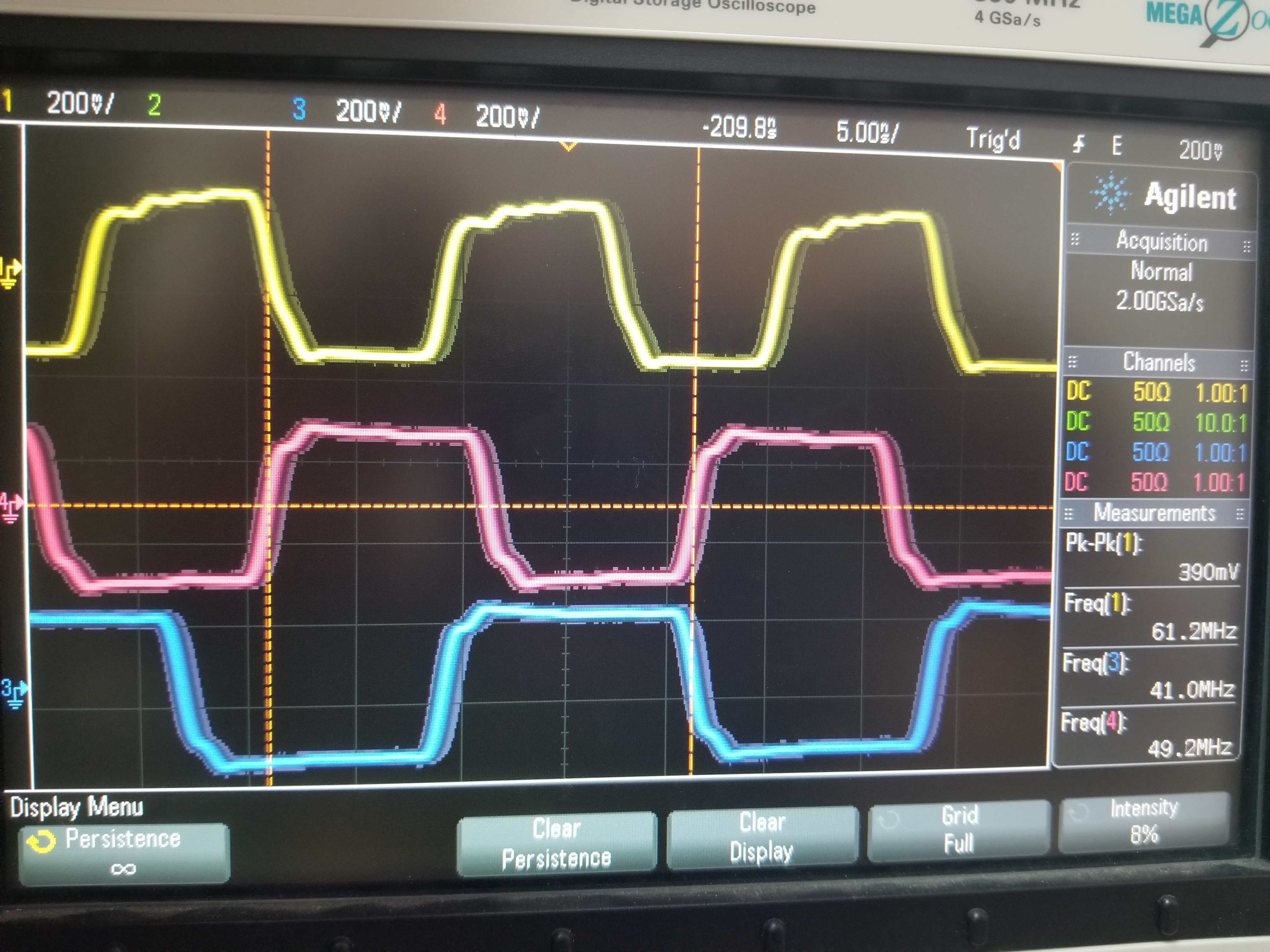

    如果启用了持久性功能、当 CH1或 Ch3触发该功能时、可以看到类似的眼图。 只有差分对的一个输出用于馈入示波器的一个通道。 LMK04808BEVAL 和示波器之间的这些电缆。
    现在、如果 LMK04808BEVAL 的 CLKoutx 输出没有固定和稳定的延时时间关系、我该如何解决这个问题?
    此致!
    Wallace

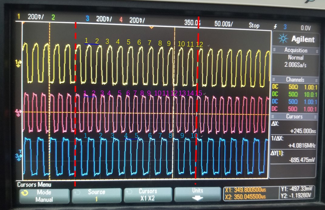

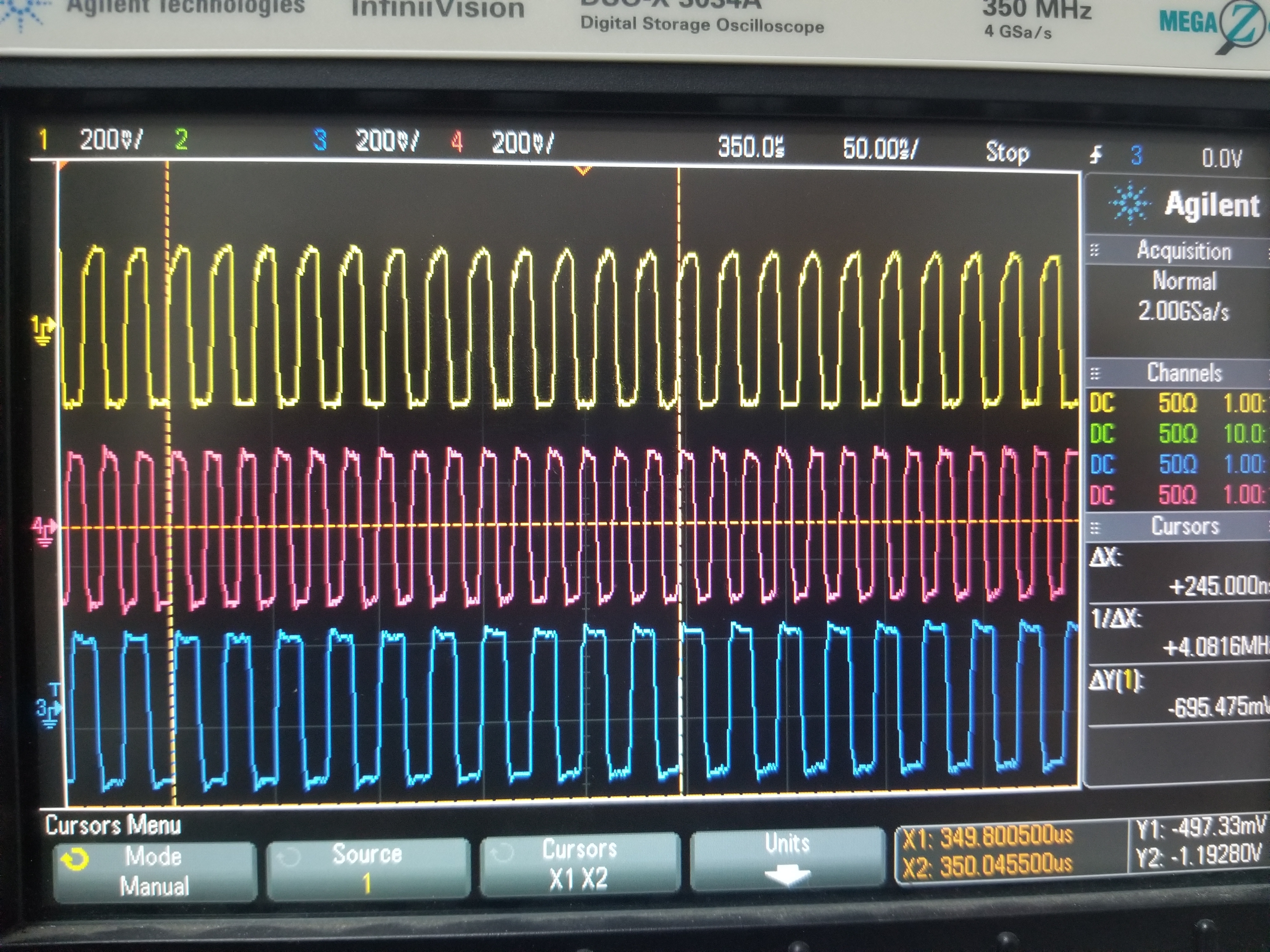

     您好、Timothy、
    我在问答过程中了解到、示波器上的"单个按钮"不会产生触发事件、而是允许在预设触发条件下仅发生一个触发事件、然后停止采集、直到下次按下按钮。 因此、每次按下单个按钮时都会显示相同的 CH3波形(40.96MHz)、而 CH3是触发源、这并不奇怪。
    但是、如果我 更加关注这些单次采集 测量、 则会发现40.96MHz、49.152MHz 和61.44MHz 时钟之间的固定和稳定相位关系、而40.96MHz 被选作触发源。
    下面所附的是这些"混淆"的屏幕截图。 现在、通过手动添加两个水平求和器、可以很容易理解它们。
    感谢 Derek 耐心专业的互动和及时的回复!
