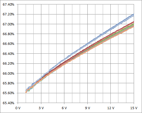

    VCTRL、控制电压、测试显示的限值为:1.5V 时为+/-20%、5V 时为+/-15%、12V 时为+/-7.5%
    "时序精度"测试也可用于间接了解内部 VCTL。 1.5V 为+/-14%、5V 为+/-9%、12V 为+/-14%
    温度漂移(和电压漂移)通常只是值。
    我在6个温度下有3个样本的数据(全部混合在一起)
    LMC555 VCTRL (比率)与 VDD 电源电压(-40C、-10C、25C、55C、85C、 125°C)
    Yasushi-San、

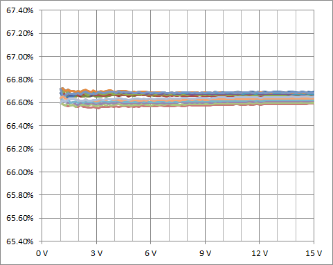

    TLC555是另一款在许多应用中非常相似且可互换的器件。
    我没有大的样本分布数据。
    "时序精度"测试(数据表第6.7节)也可用于间接了解内部 VCTL。 对于5V 至15V 电源、它为+/-3%
    TLC555 VCTRL (比率)与 VDD 电源电压(-40C、-10C、25C、55C、85C、 125°C)
    我使用了与 LMC555数据相同的图表比例、以便更轻松地进行比较。
