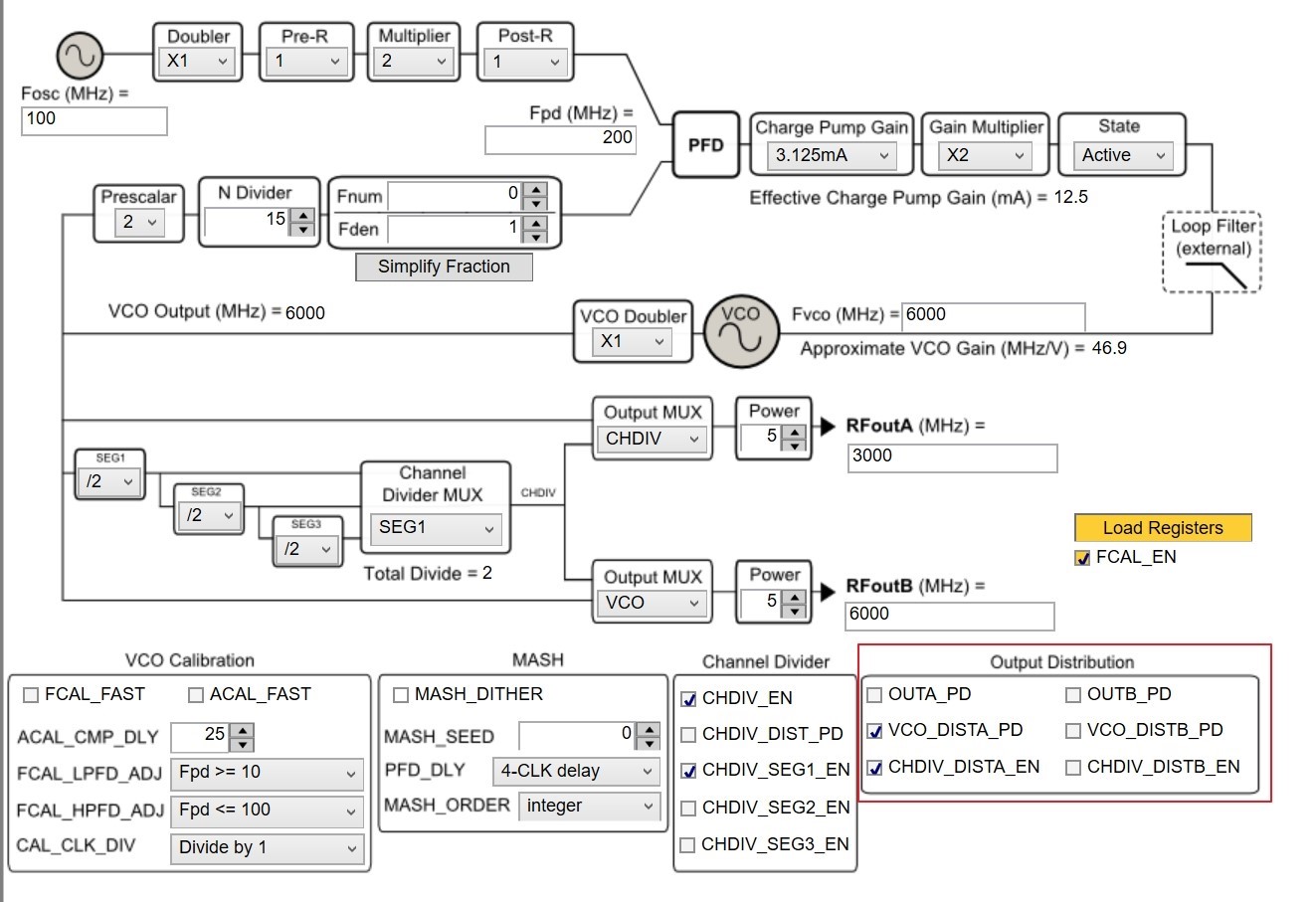

请帮您检查以下原理图。
LMX2592板载输出3GHz 和6GHz、用于混频器本地振荡。
但是、发现 LMX2592输出的6GHz 频率周围存在5/5.2/5.4/5.6/5.8/6.2/6.6/6.8/7GHz 杂散、杂散振幅约为-70dBc。
这种伪波与相位歧视伪波非常相似、因为我们的相位歧视频率为200MHz。 我们的电荷泵电流约为12mA、环路带宽约为100kHz。 下面的红色框中显示了环路滤波器。
混频器中的这些杂散和6GHz 主信号将200/400/600/800/1000MHz 低频信号直接调制到我们的中频带宽中。 因此、如何减少相位歧视杂散、无论是通过修改环路滤波器参数还是通过 LMX2592配置参数来获得、主要降低10dB 就足够了。
请 请帮我们提供一些建议!

    假设 fosc=100MHz、fpd=200MHz、我使用 EVM 验证了性能、我还在200MHz 偏移的倍数处获得了杂散、但最差的杂散优于82dBc。
    电荷泵电流为12.1875mA;环路带宽大于200kHz。
    通常、如果杂散是由于 FPD 造成的、那么减小电荷泵电流也会减少这些杂散。 您还可以减小环路带宽、以减少 FPD 杂散。

    在客户的电路板上、LMx2592输出6GHz 信号周围有一些 PD 杂散、尤其是在5.2GHz/5.4GHz/6.8GHz 时、最坏的值大约为-67dBc。
    为了降低 PD 杂散、我们已将 ICP 更改为6.25mA 或更低、但杂散略有变化。
    然后、我们使用了如下所示的窄环路滤波器、似乎没有什么帮助。
    请帮助我们检查 lmx2592寄存器的值、如果更改某些值可以获得帮助。 我们确实需要将这些杂散降低至少10dB。

    寄存器设置正常。
    在布局中、C1在哪里? 它是否靠近 CPout 引脚?
    Noel 您好:
    客户知道原因。
    当它们将频率从3GHz 更改为6GHz 时、它们只设置0x30寄存器、并且有更高的杂散。
    如果同时将0x1F 寄存器设置为0201,则杂散将更低。
    仅在更改频率时、是否需要刷新所有寄存器?
    祝你好运、
    有关详细信息、请参阅数据表第7.3.9节。 基本而言、我们应该关闭未使用的缓冲器、以节省电流并减少串扰。
