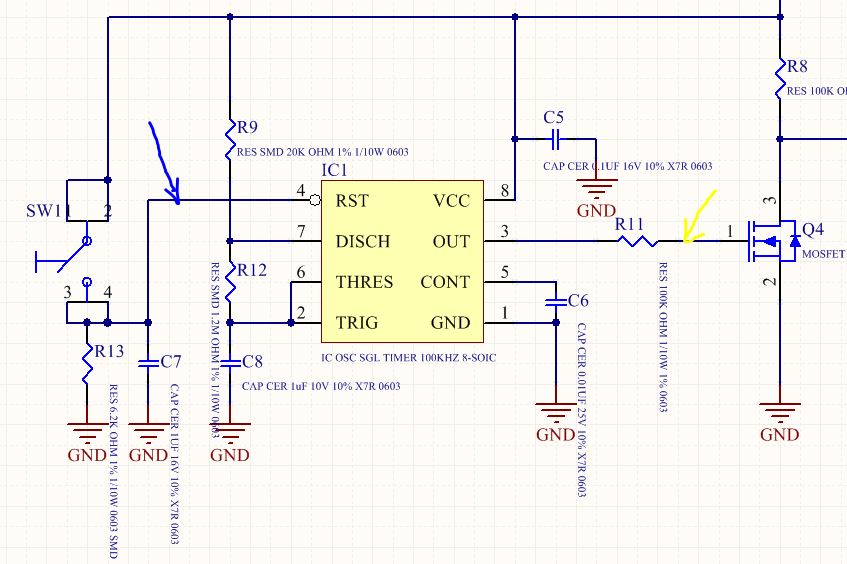

我使用的是振荡器- NE555、在 IC 从复位状态返回时遇到问题。
问题首次出现在从复位状态返回时-> IC 保持高电平的时间比正常周期长(由 R9、R12、C8设置的周期-图)
您能不能帮助我解释一下此时发生了什么情况(IC 从复位状态返回的时间)?
它是由 IC 限制还是我控制的错误?
下面是复位(蓝色)和输出(黄色)信号的原理图和捕捉。
    您好、Phuoc、
    加电或复位后的 A 稳态模式将具有比预期更长的初始高电平时间。 原因是、计时电容器在第一个周期从0V 开始、而所有剩余周期从1/3电源电压开始。

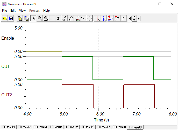

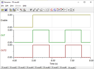

    这是使能波形(两个电路都正常工作)
    这是禁用准备时间(将计时电容设置为1/3 VCC)
    了解顶部电路 TC1如何需要几秒钟的电容器电压才能达到1/3 VCC
    了解底部电路 TC2的电容电压如何达到1/3 VCC 只需几分之一秒
    基本上、当引脚6和7之间的 Rb 电阻器为大电阻时、使用底部电路强制 R10阻抗较低的电容器与 R11并联。 (R10 = 2* R11)
    或者、当引脚6和7之间的 Rb 电阻较小时、使用顶部电路强制电容为 R4 (设置为2*R2)。
