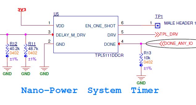

    我们的原理图随附。 DONE 被拉至低电平、因此仅当应用外部 DONE 脉冲时、DRV 才会变为低电平、并且在设置时间过后、DRV 应再次变为高电平。
问题:在我们的案例中、DRV 在应用完成后变为低电平、但此后继续保持低电平。 请提供建议。
    我将对此进行深入研究、并尽快返回给您。
    Hao
    您描述的行为与我们部件在单次触发模式下的行为相匹配。 我们建议 EN_OLE_SHOT 必须硬接线至 GND 或 VDD 以选择所需的运行模式。 您能否确认是否已将 EN_OLE_SHOT 绑定到 VDD 以便在计时器模式下使用 TPL5111?
