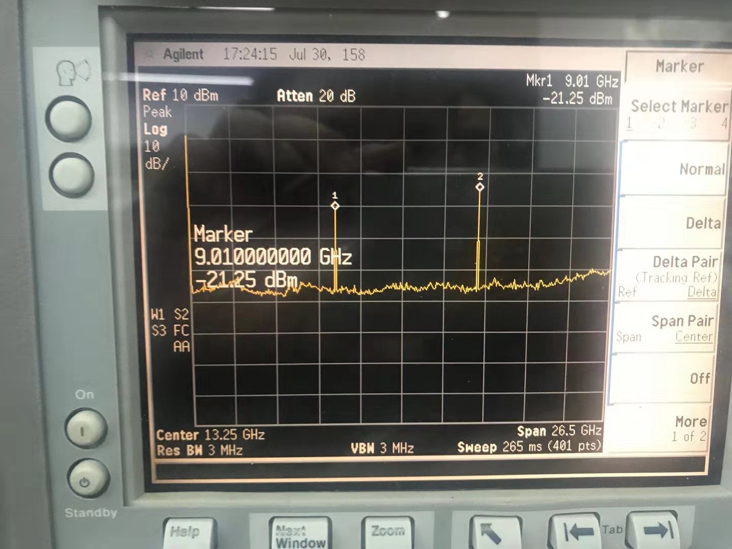

在设计中 、我们将 LMX2595的输出频率设置为18GHz、 1/2谐波(9GHz)的振幅为-21.25dBm
 ,比主信号低10dB,不能满足我们的要求( 1/2谐波抑制大于30dB)。

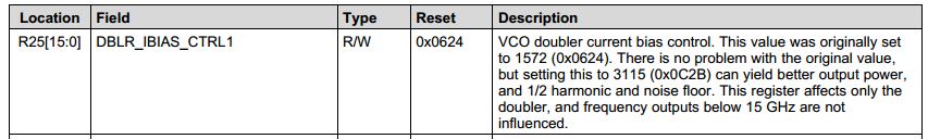

  我们可以从 LMX2595的数据表中看到  、1/2谐波的抑制大约为10dBc、 我们尝试修改了
  从0x0624到0x0c2b 的 R25、但抑制 1/2谐波似乎没有改进。
  我们板的测试结果是否与 lmx2595芯片相符?
   是否有其他方法可以帮助减少1/2谐波?
  非常感谢!
     无法使 LMX2595获得半谐波的30dB 抑制。 考虑为您的应用添加外部射频滤波器。

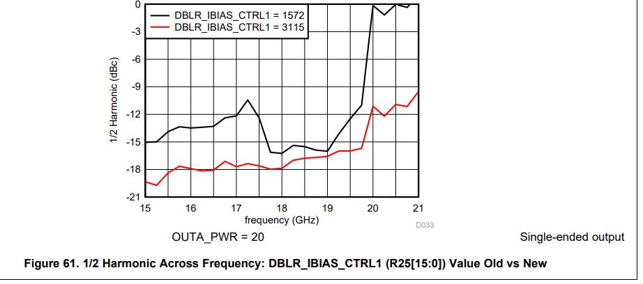

          根据 LMX2595中 R25的描述、 我们尝试将 DBLR_IBIAS_CTRL 的值 从1572 (0x0624)更改为3115 (0x0C2B)、
          半硬化会产生小影响、 如果与表34描述不同、则会产生小影响。
         除了添加滤波器和设置 SYNC SYSREF 之外,如果可能,我们将 R25[15:0]的值更改为某个特定值,以优化抑制1/2谐波?
         我们完全不使用 RFoutB 和 SYNC。
    Jinfeng、
    简单来说,答案是否定的  或者至少如果有某种方法、我们就不知道。
    R25不是单调寄存器。  它实际上具有多个不同的值。  换言之,3115对1572的值并不意味着某种环境比3115/1572高一小部分。  这实际上是几个其他设置。   我们没有找到其他更好的谐波设置。
    从所发布的图表中可以看出有了改进、但在接近18GHz 的频率下、您的工作频率远低于其他频率。
    Dean
