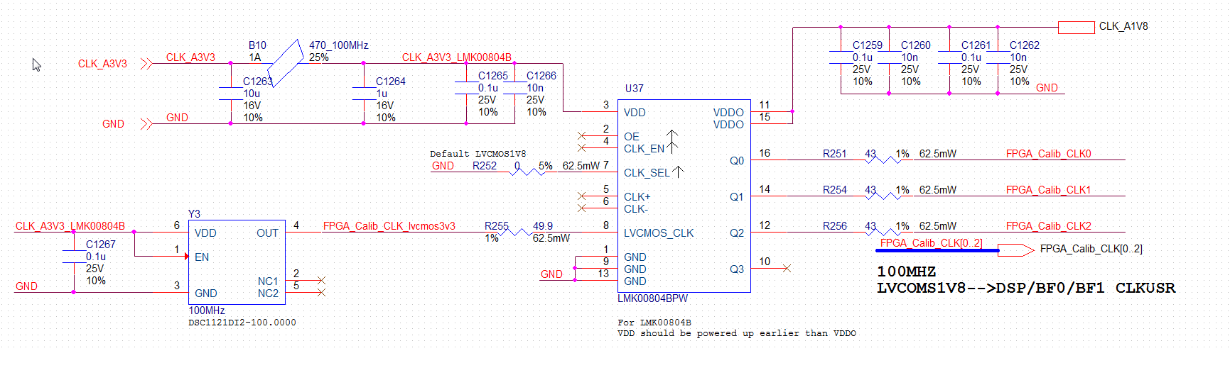

我们使用 LMK00804B 将低抖动 CMOS-3.3V 时钟传输到1.8V 电平。  需要确认的一些问题:
未使用的差分输入悬空、这是否正常? 数据表中的图10显示了这两个引脚在内部上拉/下拉。 因此、我认为可以将它们悬空。
2.为什么数据表要求时钟输出端接43 Ω 串联电阻? 我们是否可以使用49.9欧姆来避免在公司库中引入新的43欧姆电阻器?
3.此外,请您帮助查看我们的 SCH?   此外、还附加了振荡器规格。
非常感谢!
e2e.ti.com/.../DSC1121DI2_2D00_100.0000_5F00_MICROCHIP.pdf
    A1。 悬空未使用的输入是可以的
    答2. 驱动器输出阻抗为7欧姆。 为了确保信号完整性、建议使用 RS = 43 Ω 来将驱动器输出阻抗+ Rs 与50 Ω 受控阻抗走线匹配。 您可以使用49.9欧姆电阻、请注意、性能可能会下降。
    答3. 原理图正常

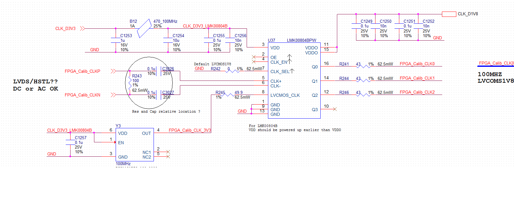

    我需要另一个问题。 我们计划向 LMK00804B 添加备用 LVDS 输入。 对于 LVDS 输入接口、我们参考数据表图16、它是直流耦合。 它是否还支持 LVDS 输入的交流耦合? 我假设答案是否定的、 假设它的输入级没有适当的自直流偏置电压。
    您可以使用交流耦合 LVDS 输入。 它将起作用、因为 CLK 引脚具有51k 下拉电阻器、而 nCLK 引脚具有内部51k 上拉电阻器和51k 下拉电阻器。 如果您连接交流耦合 LVDS 输入、它将偏置为大约~ VDD/3的共模、这在该器件的有效 V_ICM 范围内(请参阅数据表表表表7.8)。
    通道
    谢谢、Lane。
    我会将其连接到兼容的交流和直流耦合。 如下所示。 另一个问题是如何决定100欧姆和交流电容器的相对位置、如图中所示? 我们应该交换他们的位置吗?
    我是否可以问为什么它将是~VDD/3 Biasd? 我以前曾认为 CLK 将偏置为0V、CLKn 将偏置为 VDD/2。
    请交换电阻器和电容器位置、以便100欧姆负载直接连接到差分时钟输入。
    您理解正确:CLK 由51k 下拉电阻器在内部偏置至 GND、而 nCLK 由51k 上拉电阻器和51k 下拉电阻器在 VDD/2处进行内部偏置。 然而、放置外部100 Ω 差分负载 R243会改变电路、从而改变直流偏置。 如果我们计算/仿真等效电路、我们将有效地看到 CLK 和 nCLK 之间具有极小直流失调电压的100欧姆差分负载。

    您好、Lane、
    明白。 100欧姆电阻将影响直流偏置电压、而 ME 忽略了该电压。

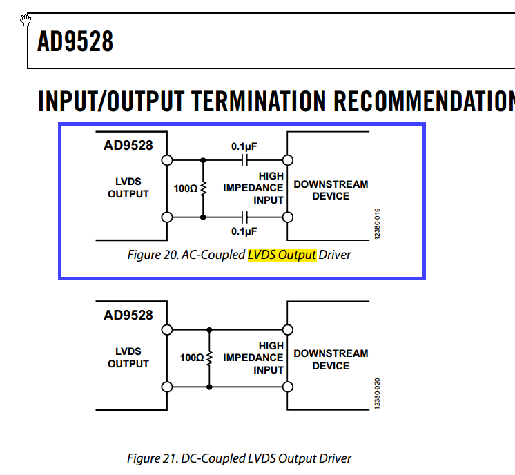

    对于电容和电阻器位置、由于我们的上游驱动器是 AD9528时钟 IC、因此需要100 Ω 和下游接收器之间的电容、如图20所示。 这似乎与您的建议相冲突。
    此问题是否有一般规则? 我曾与 TI 和 ADI FAE 讨论过、似乎每个人都有不同的意见、有些人也认为没关系、这让我很困惑。
    你怎么看?

    通常、将终端组件放置在尽可能靠近发送器/接收器的位置。 但是、它也取决于接收器的输入结构/输出结构。 要使用图20中的连接、理想情况下需要找到一个指定接受交流耦合输入的接收器(接收器输入结构生成直流偏置)。
