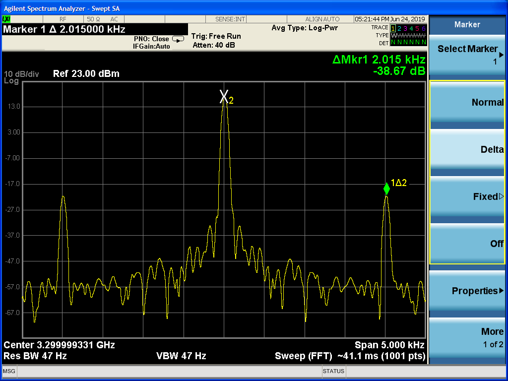

  • 我对整数边界杂散 LMX2572RHAT 有疑问。
  • 我的 FPD 为100MHz,FPD*33=3.3G,图中显示的锁定频率为3300.002mhz。
  • 我觉得整数边界杂散有点高、我不知道是否有任何优化空间?

    尊敬的 Peng:
    假设 FPD = 100MHz、VCO = 3.3GHz、IBS 应处于100MHz 偏移。
    您看到的载波杂散为2kHz、这很可能是由 Vcc 噪声或您使用的参考时钟引起的。

    我已仔细确认这种杂散  不是来自 VCC。
    我将 VCO 频率设置为3300.002MHz、 杂散  出现在3.3GHz、 FPD = 100MHz、 但 我将 VCO 频率设置为3301MHz、 杂散 也出现在3.3GHz、 这只是一个典型示例、 如果我将 VCO 频率点设置为4001MHz、杂散 出现在4GHz、 杂散始终为 FPD 的整数倍、 因此我猜是整数边界 杂散。
    尊敬的 Peng:
    好的、在上面的示例中、IBS 将是2kHz 和1MHz。
    由于2kHz 是带内的、因此很难解决这个问题。 降低电荷泵电流可能会有所帮助。
    对于1MHz 杂散、再次降低电荷泵电流可能会有所帮助。 您还可以使用四阶环路滤波器在1MHz 偏移时增加滤波。

    是的、我已经降低了 ICP、并且略有改进、但一些频率点仍然很重要。
