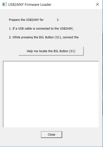

当我的笔记本电脑通过 USB2Any 连接到 LMK04610EVM 时、我尝试启动 TICS Pro 时收到一条非常奇怪的消息。  如下图所示、说明不完整。  我已按下 BSL 按钮。  关闭窗口后、TICS Pro 崩溃。
谢谢、Jeff
    尊敬的 TI:
    我明白了。  TICS Pro 已启动并正在运行。  显然、在将 USB 电缆插入我的 PC 时必须按下 BSL 按钮。  我很高兴可以走了。
    谢谢、Jeff
    很高兴您找到了它。 我将关闭此主题。
