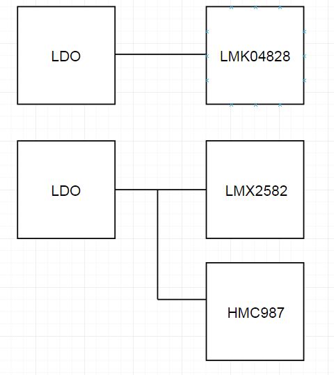

尊敬的 TI:
我们将使用 LMK04828、LMX2582和 HMC987为 ADC12DJ3200计时。 在单个 PCB 上将有三个 ADC。
LMK04828将用于为 ADC 和 FPGA 提供 SYSREF。
LMX2582将生成采样时钟、而 HMC987将缓冲该时钟、并将采样时钟从其三个输出传输到三个 ADC12DJ3200。
我们将使用 LDO 为 LMK、LMX 和 HMC987供电。
我们计划为 LMK04828使用单个单独的 LDO、为 LMX2582和 HMC987使用单个单独的 LDO。
请验证:
 我们是否可以为 LMX2582和 HMC987使用 signle LDO、或者需要为 LMX2582和 HMC987使用单独的 LDO 以获得更好的性能?
此外、请推荐一些我们可以与 LMK 和 LMX、HMC987搭配使用的 LDO、而不会影响 LMK、LMX 和 HMC 性能。
Lalit
    您好、Lalit、
    LDO 包含在另一个产品线中、有关 LDO 的特定问题、您可能需要在相应的论坛上发帖。
    LMK04828BEVM 使用 LP3878SD-ADJ。 您也可以将其与 LMX2582搭配使用。
    通道
