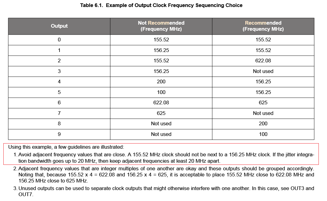

我们的客户使用了产品上的 Si5341、我们可以使用 LMK03328来替代、
但使用此示例的 Si5341展示了一些指导原则:1.避免接近的相邻频率值。
LMK03328是否还需要避免相邻频率? 或者、您可以为我共享其他设备吗?
Hugo
    您好 Hugo、
    出于相同的原因、这些指南适用于 LMK03328或任何时钟发生器器件。 串扰将产生杂散、从而增加抖动。
    通道
