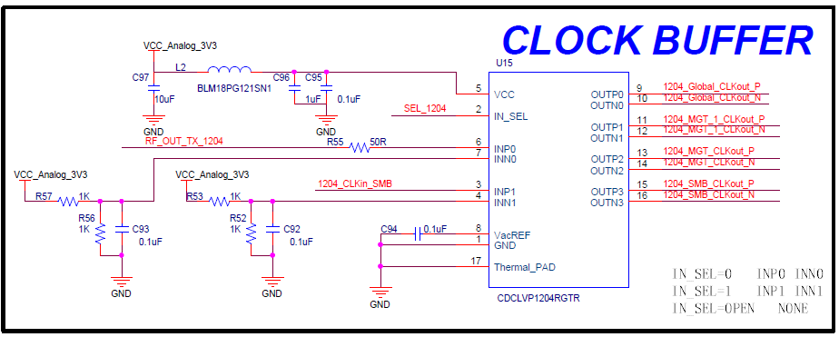

  我使用 CDCLVP1204、输入为单端、大约550MHz。 但输出 振幅仅为10mV。
 当我 将输入频率降至200MHz 或300MHz 时、输出振幅正常。 但是、如果输入超过400MHz、  则振幅仅为10mV。
 请帮我解决问题。

    您好、Lemon、
    您是如何将输出连接到接收器端的?
    Noel,
       我认为它与输出没有任何关系。 我可以显示输出。
        XCVU3P-2FFVC1517是 FPGA。
    您好、Lemon、
    对于交流耦合、输出引脚需要下拉电阻器。
    Noel、
       我在  1204输出端添加了下拉电阻器。
      但我没有在 LVPECL 添加电阻器。
    您好、Lemon、
    好的、输出接口正常。
    对于单端输入、最大值、我错过了非常重要的东西 输入频率为200MHz。
