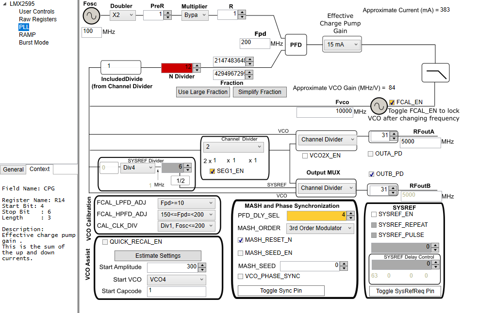

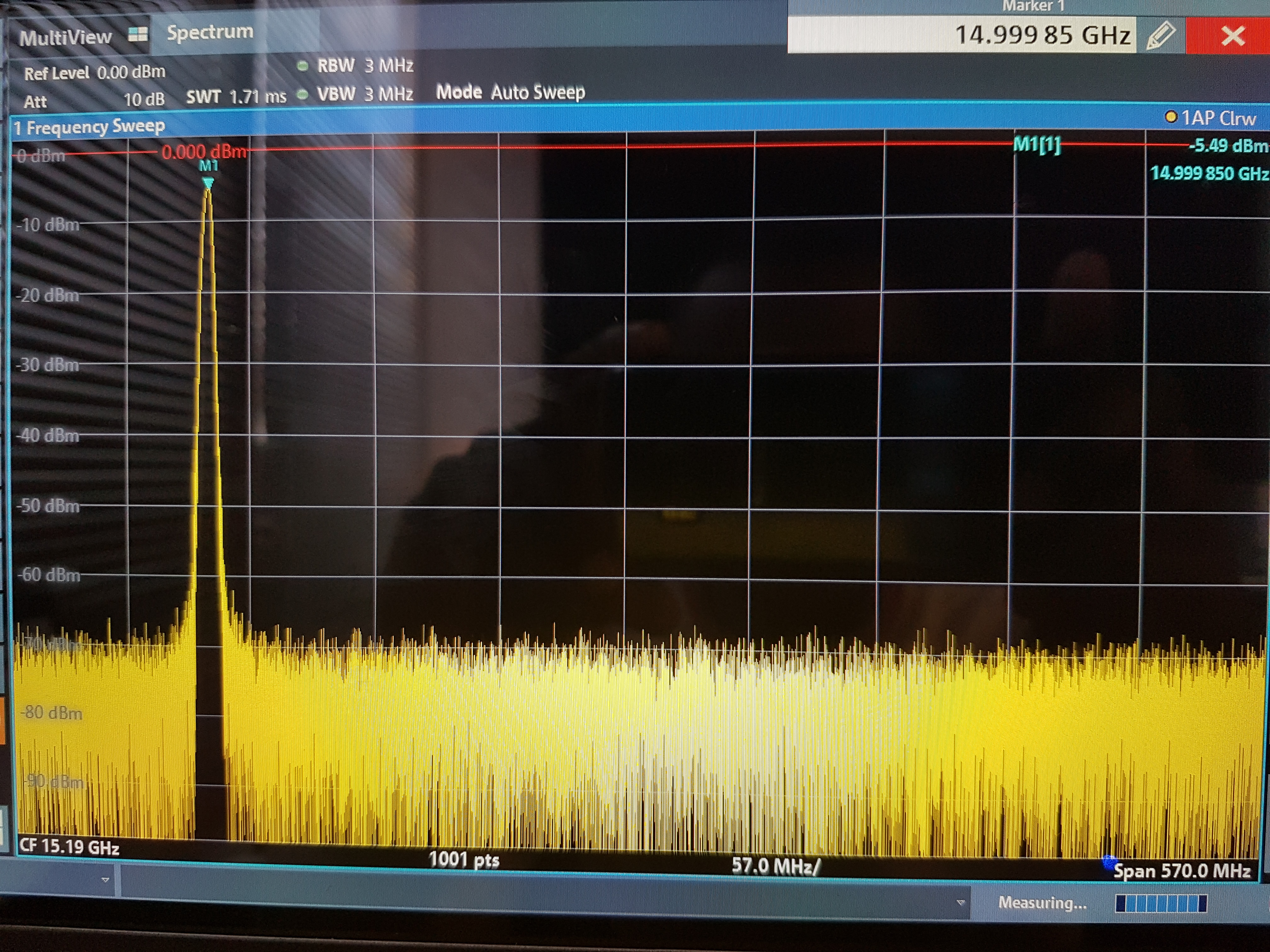

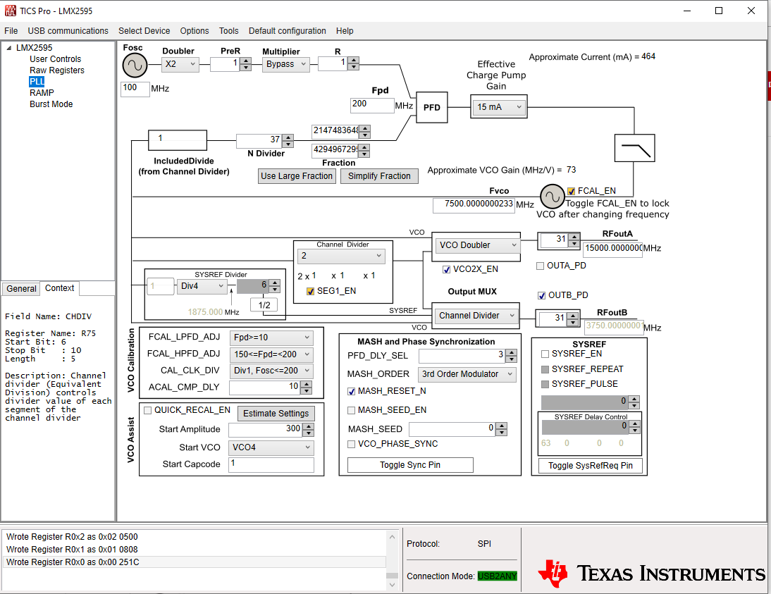

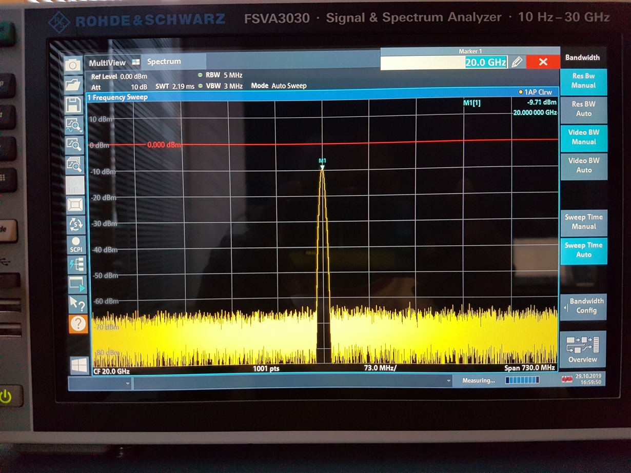

我尝试生成覆盖15-20GHz 的宽带线性调频脉冲。 如何配置 TICS Pro EVM GUI? 我尝试使用 GUI 配置波纹波生成15GHz 和20GHz 的单音信号:
它在单音调信号下似乎工作良好。
但是、当我尝试生成斜坡时、输出 RFA 上没有附加任何内容、可能是配置错误。 请参阅下面我用于15-20GHz 的 GUI 配置。

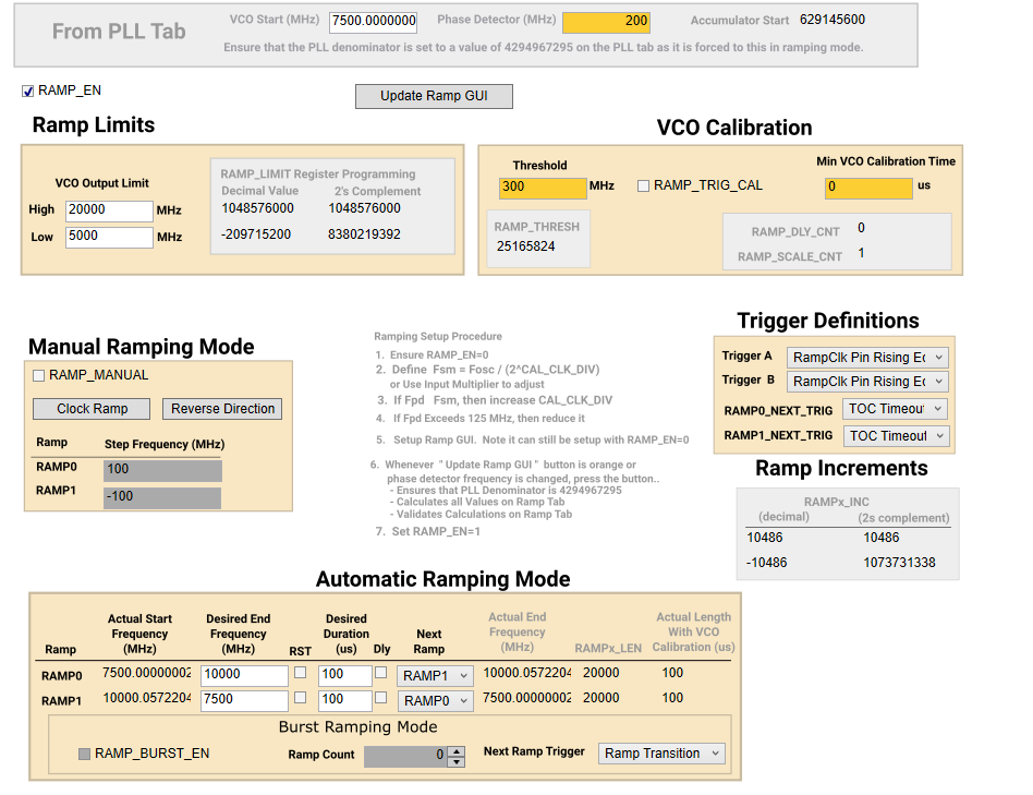

    尊敬的 Dean Banerje:

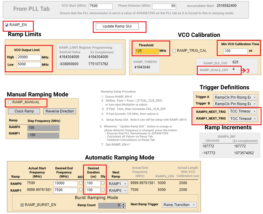

    感谢您的回答。 但您给出的示例也显示了一些警告。 我刚刚加载了附加的文件、GUI 显示红色和橙色框
    我正在等待在7.5-10GHz 下工作的设置。 我认为有许多事情必须是正确的。

    要从7.5GHz 斜升至10GHz、必须在斜升期间执行 VCO 校准。 因此、即使您希望斜坡在100µs μ s 内完成、实际斜坡时间也会比这长得多。 下面是一个示例。

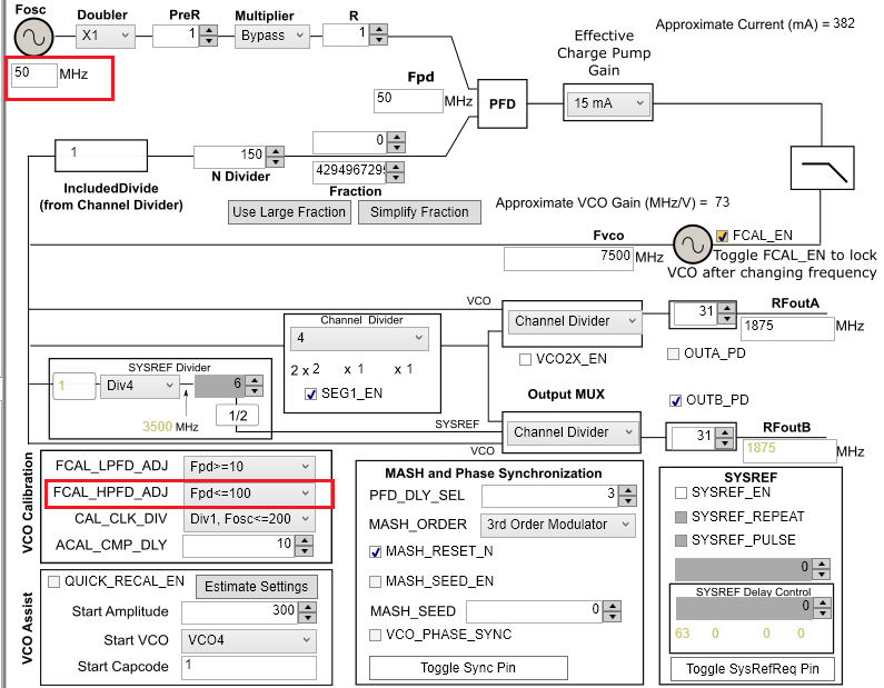

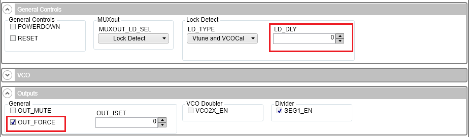

    斜坡性能将更具可重复性、具有较低的 fosc、我在这里有50MHz。 我在这里还具有 FPD = 50MHz、如果需要、您可以使其更高。 将 FCAL_HPFD_ADJ 更改为与 FPD 匹配。 这将设置 PLL 页面。
    斜坡要求 LD_DLY=0来不干扰 VCO 校准。 此外、在斜坡模式下 OUT_FORCE 必须等于1。
    在此页面中、需要进行以下设置:
    VCO 输出限制。 该范围应大于所需的斜坡范围。
    2。RAMP_MANUAL = 0以将其置于自动斜坡模式。
    由于需要 VCO 校准、因此阈值和最小值。 VCO 校准时间应正确设置。 使用所示的设置、当累积的斜坡频率等于或超过125MHz 时、VCO 将进行校准。 在下一个斜坡上继续之前、我已经为每个 VCO 校准预留了100µs μ s。
    4.本页中存在计算错误,RAMP_SCALE_CNT 应为3而不是4。 转到"用户控件"页、"ramping window"以更改此参数。
    5. RAMPx_NEW_TRIG 设置为 TOC 超时。 因此、斜坡将自动连续上升和下降。
    100µs 将所需的持续时间设置为1 μ s、但由于需要 VCO 校准、实际斜坡时间要长得多。 斜坡范围为2500MHz、而 VCO 将每125MHz 校准一次、有20个校准。 每次校准将保持100µs μ s、因此 VCO 校准所需的时间将为2000µs μ s。
    7.在我们单击 RAMP_EN 位开始斜升之前、请单击 Update Ramp GUI 按钮以更新所有设置和计算。
    8.单击 RAMP_EN 以启动 RAMP。

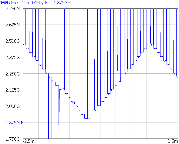

    结果如下。 我的测试设备无法支持10GHz、因此我将输出除以4。
    由于 VCO 校准、斜坡不是线性的、它是一个步进斜坡。
