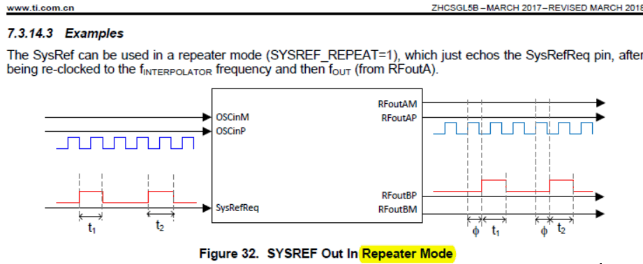

我的要求是 RFoutA 输出5GHz、RFoutB 输出 SYSREF 和 SYSREF 需要重复模式。 如下所示:
输入时钟:50MHz、请参阅以下原理图:

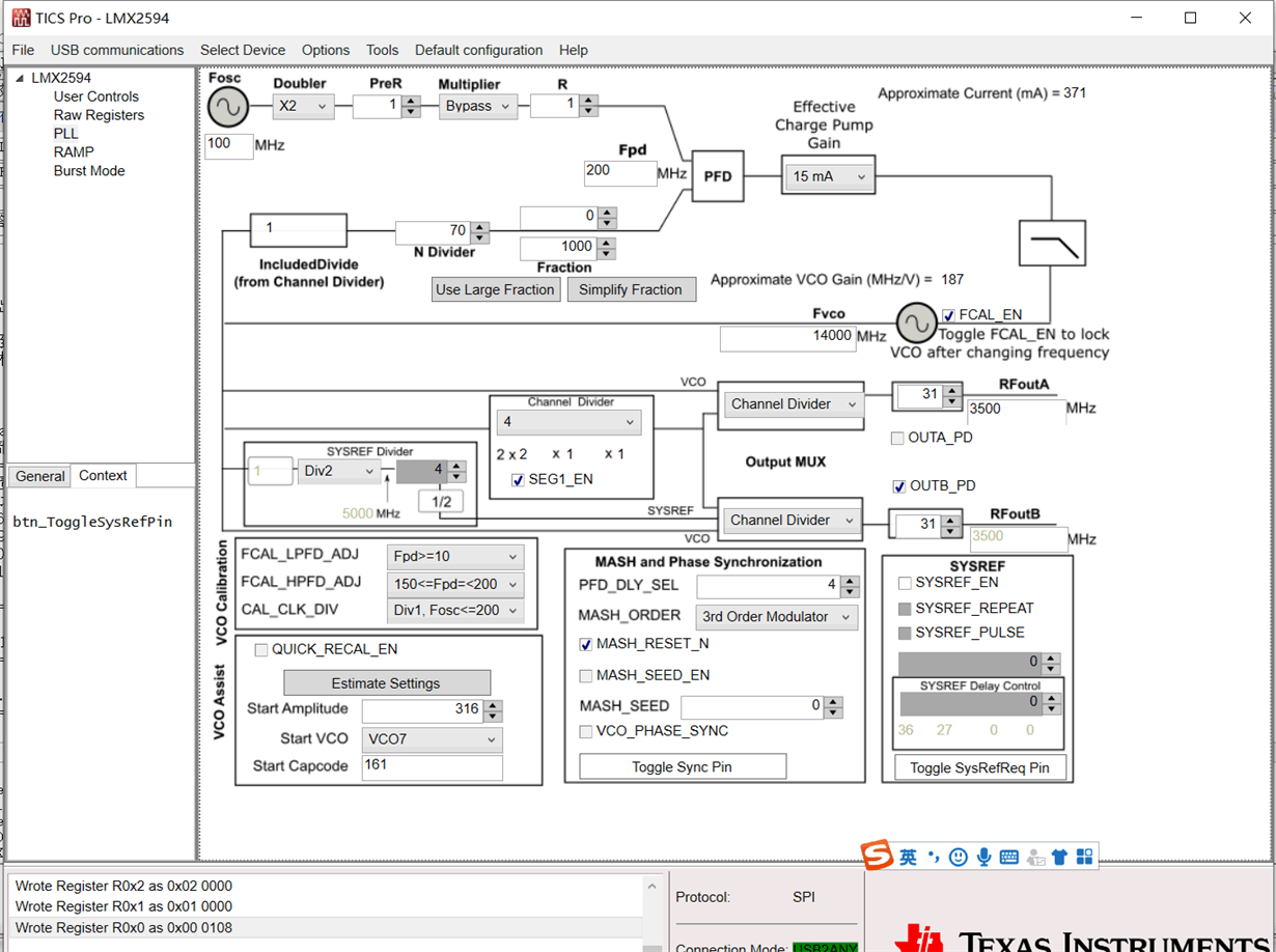

但是、当我们完成配置时、输出频率始终不正确:我们需要5GHz、但输出始终为4.047GHz;请参阅以下配置:
SYSREF 没有输出:
我们在 SYSRefReq 引脚上输入3.3V、1MHz 方波;  在 SYNC 引脚上输入3.3V 1kHz 方波。
结果: RFoutA 和 RFoutB,两者都没有输出。 请参阅我们的配置:

    对于(1)、设置条件无效
    a) 为 SysREF 选择输出 B、但未启用 SYSREF_EN。  因此、这不是有效条件。
    b) 我看到起始 VCO "无效"、且起始振幅为0。  我认为这会破坏 VCO 校准。  按 "估计设置"、您应该会在那里获得一些有效设置
    对于(2)
    a) 起始振幅和启动 VCO 也可能出现相同的问题
    b)对于 OUTB、还应检查 User Controls 选项卡以确保 INPIN_ignore=0
    TICSPro 有一些检查应该突出显示某些单元格、但有时它们不能用于 Windows 10中的不同主题。

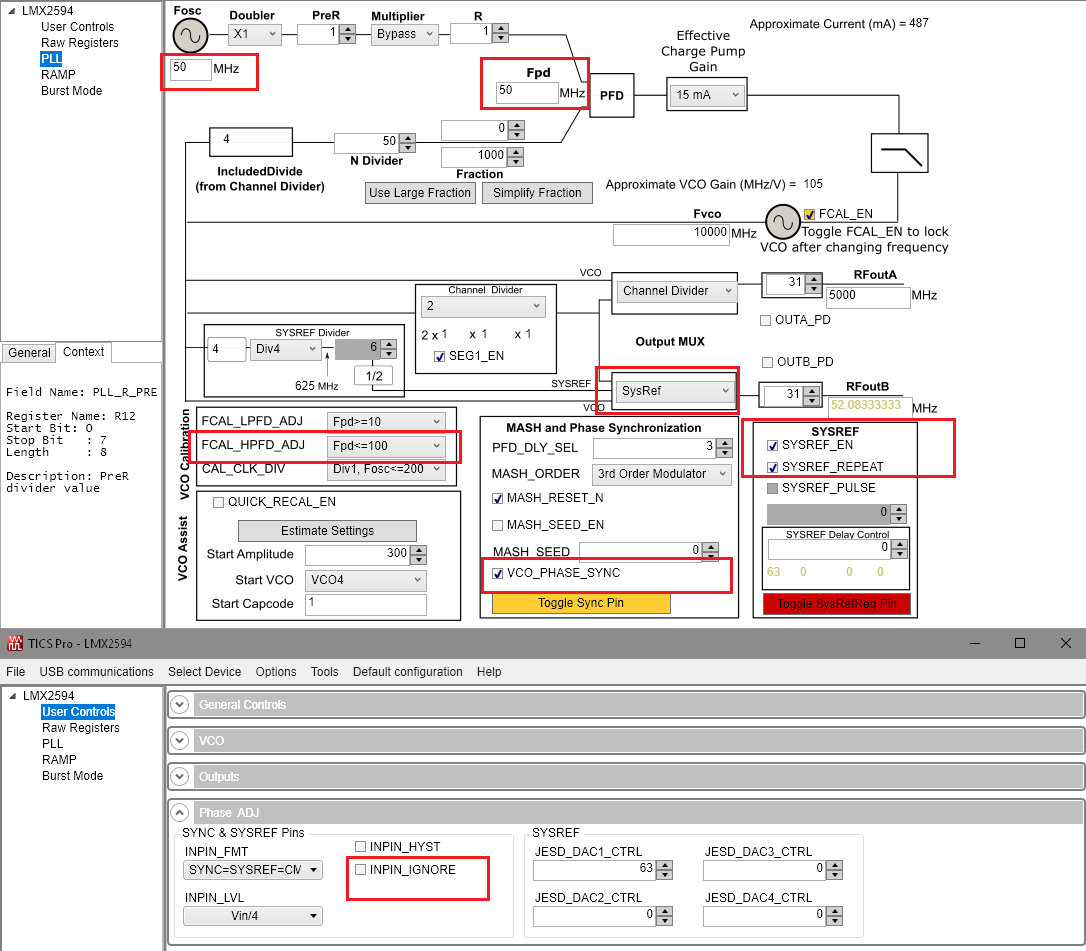

    感谢您的回答。 但我们通过设置再次尝试了
    SYSREF_EN=1
    SYSREF_REPEACL=1
    INPIN_ignore=0

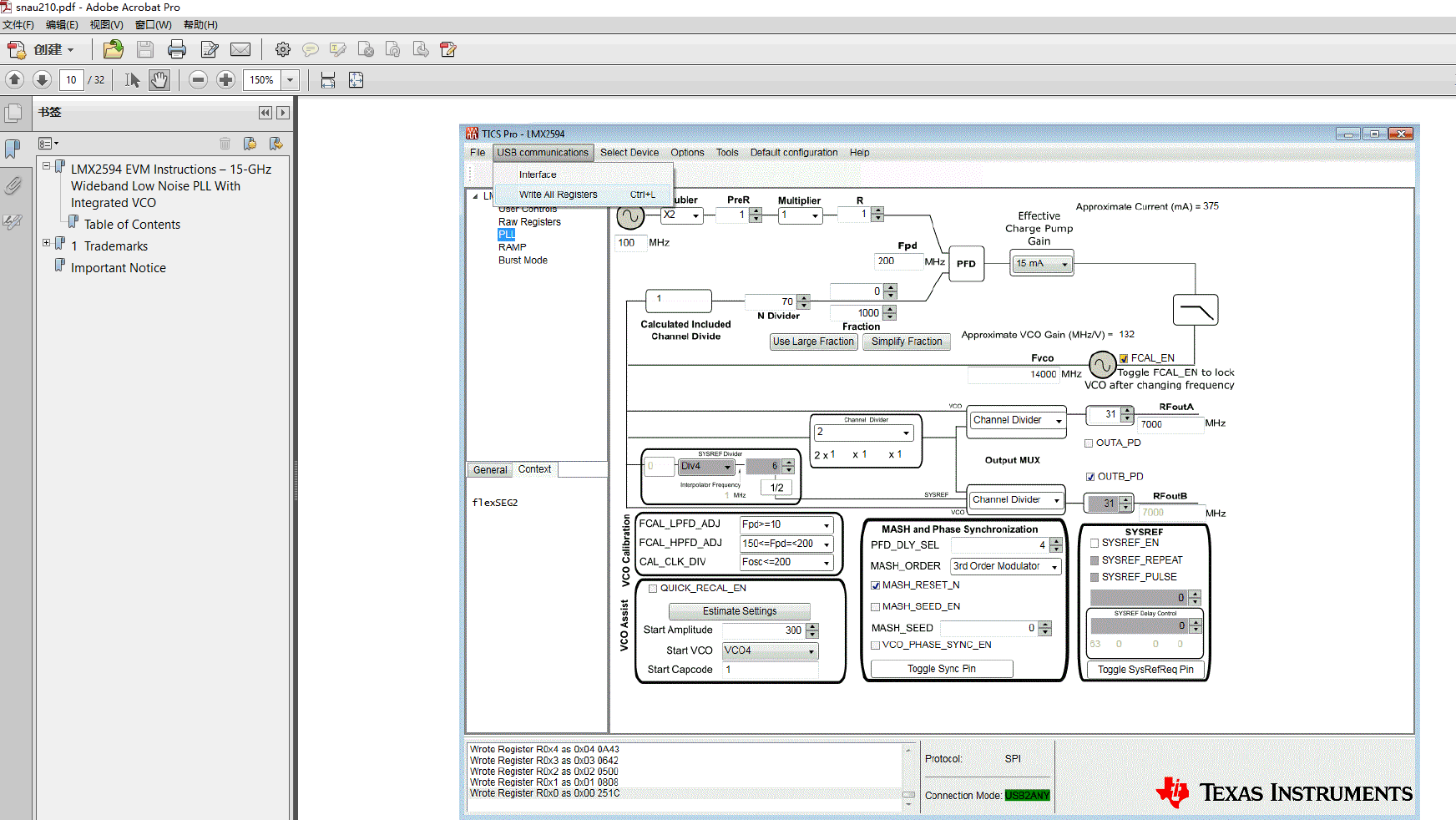

    您可以看到配置:此时我们使用了 LMX2491EVM
    我们还阅读 了 snau210.pdf 指南:我们遵循该指南。 但仍然不正确;
    那么、您能否向我发送一个正确的配置文件来运行此 EVM?
    -彭芬
    尊敬的 Pengfei:
    请尝试、键设置将突出显示。
