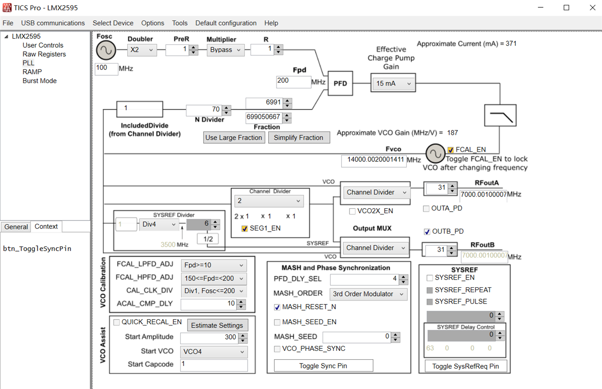

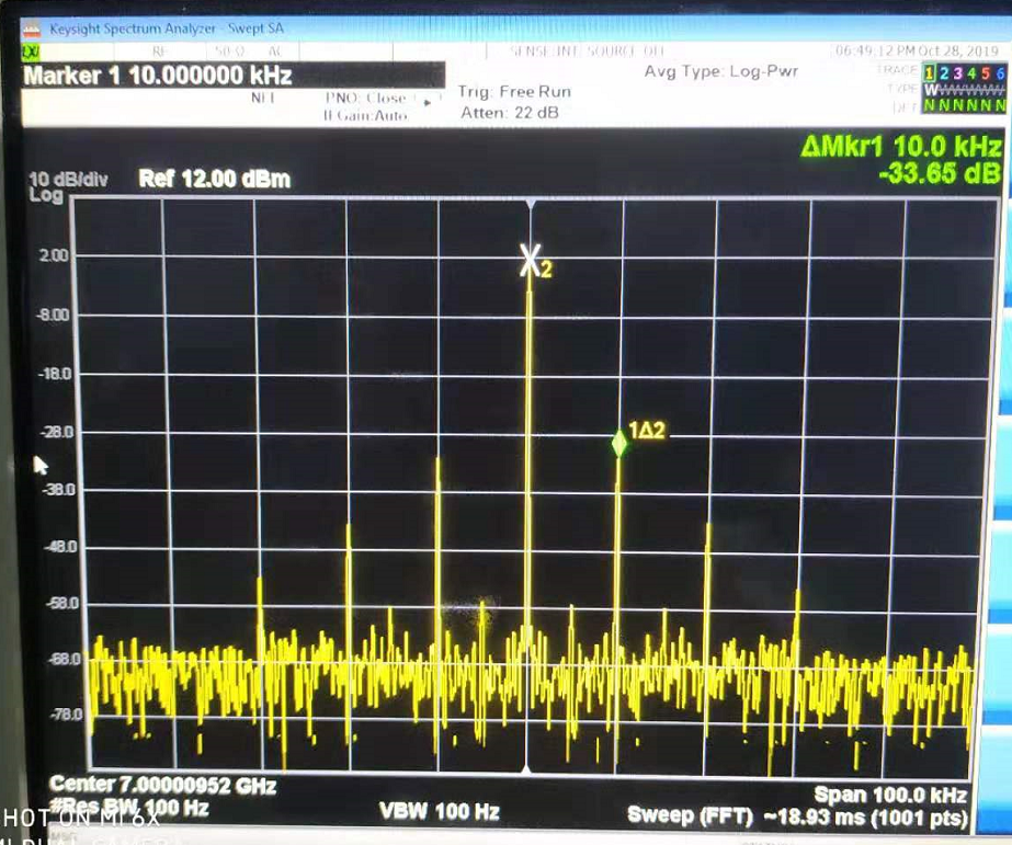

当使用分数频分频模式来生成小阶跃频率、即100KHz、10kHz、100Hz 或更小的阶跃频率时、杂散性能较差、并随输出频率而变化。 如何避免分数频分频模式下的杂散问题?
2.详细的配置和测试数据
                      图1. 输出7000.1MHz 时的配置
               图2. 输出7000.1MHz 时的频谱分析结果

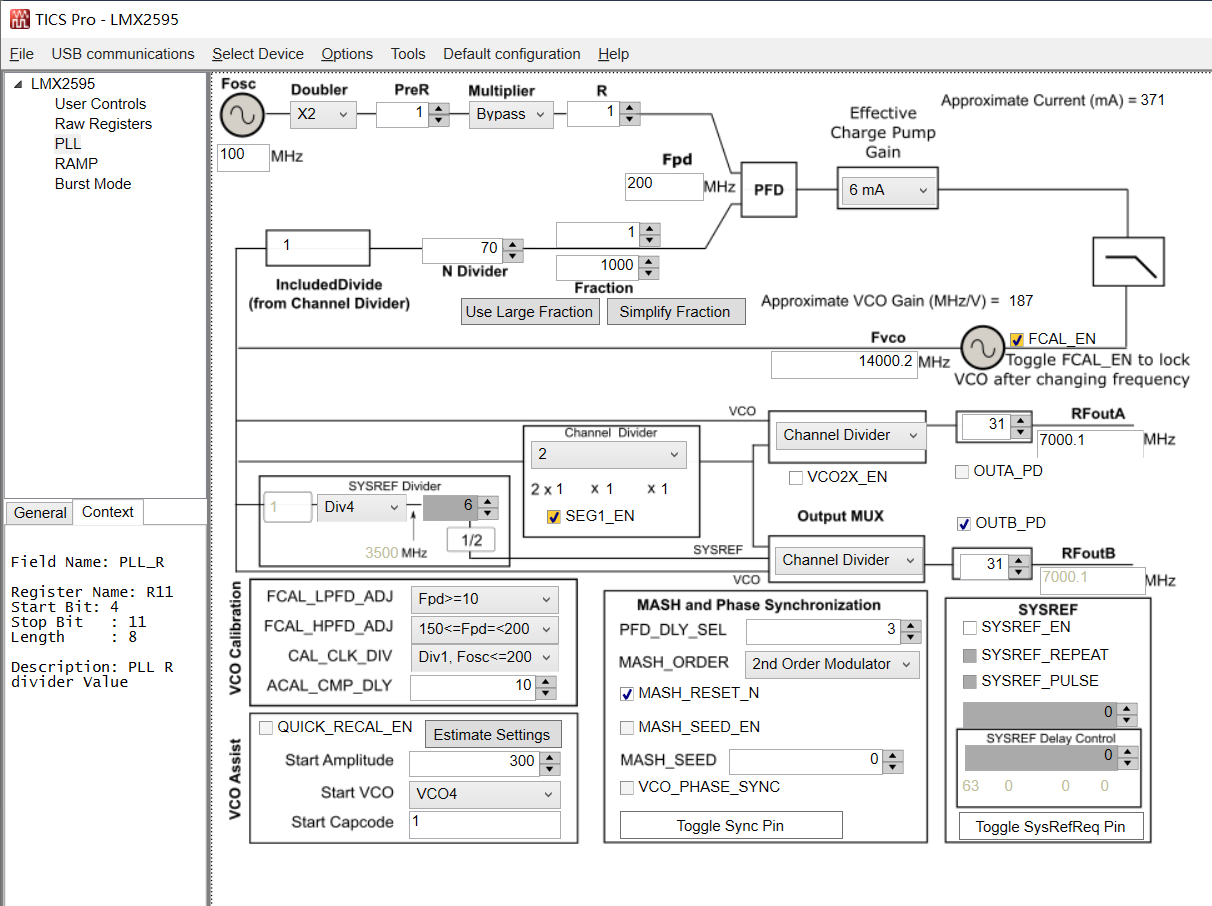

                    图3. 输出7000.01MHz 时的配置

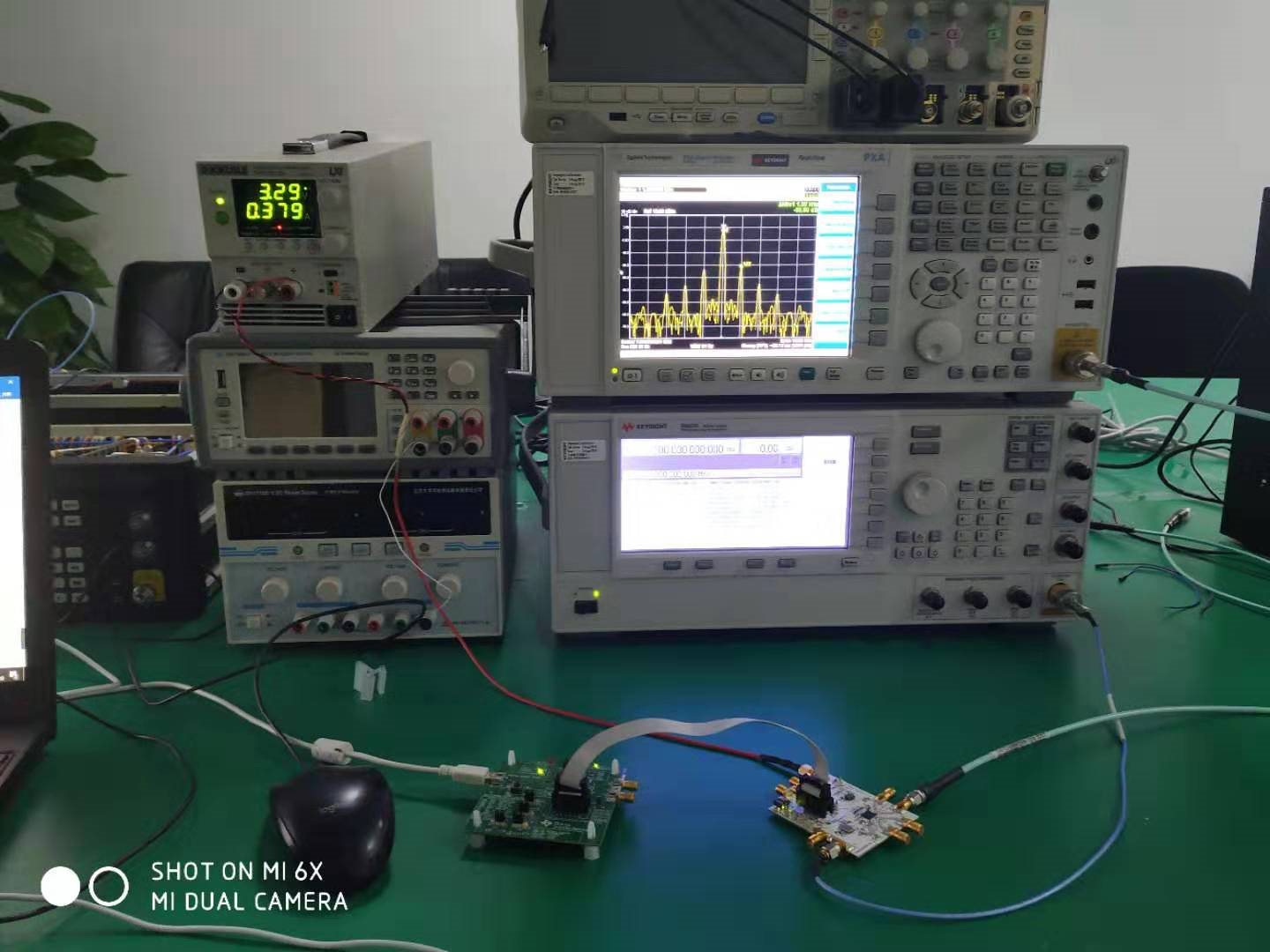

        图7. 测试条件

    这些是 IBS (整数边界杂散)、并且处于环路带宽内、如果步长为10的倍数、建议使用非整数多参考时钟、例如122.88MHz。
