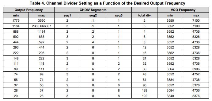

对于99MHz 至111MHz 之间的所需输出频率、我可以使用 LMX2592实现的最佳情况分辨率是多少?
我可以使用 LMX2592实现25kHz 的分辨率吗?
    您好、Gregory、
    假设没有输出分频器和 VCO 预分频器、分数 N PLL 的分辨率等于 FPD/DEN。
    在本例中、假设 CHDIV=36、则预分频器= 2且输出端的分辨率= 25kHz。
    分辨率 x CHDIV = FPD x 预分频器/ DEN。
    如果您设置 FPD = 72MHz、则 DEN = 160。 将 NUM 更改为1将使输出频率更改为25kHz。
