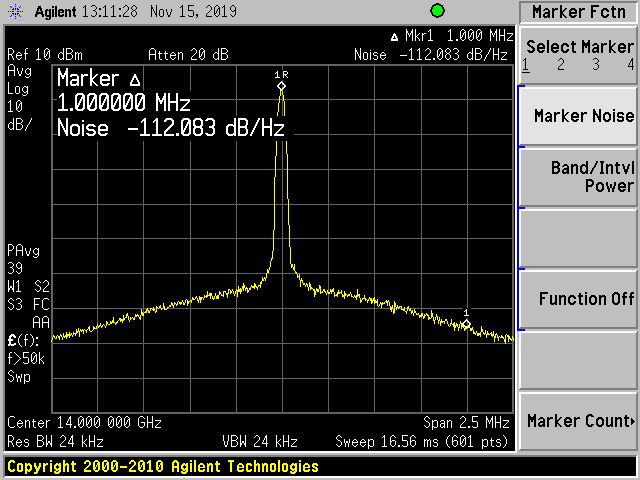

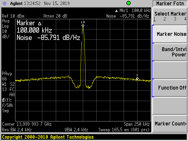

我的客户正在使用 TI 的 LMX2595系列 PLL。 在使用过程中、发现启用和禁用 OSC_2x 的环路特性不同。
当 FOSC = 100MHz、osc_2x = 2x、FPD = 200MHz 时、环路特性如图1所示;
设置 FOSC = 200MHz、osc_2x = 1X、FPD = 200MHz、环路特性如图2所示。

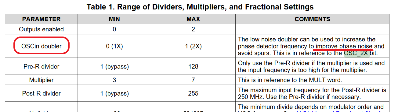

在这两种情况下设置的 FPD 频率是相同的。 当光谱仪调整为量程= 500kHz 时、可以看到使用 oscin 倍频器功能的回路会平稳下降;没有 oscin 倍频器功能的回路会明显出现抑郁症。 从倍频器的功能来看、它可以改善相位噪声、但图2中的相位噪声性能是否更好(osc_2x = 1x)? 为什么会这样
图1 FOSC = 100MHz、osc_2x = 2x、FPD = 200MHz
图2 FOSC = 200MHz、osc_2x = 1X、FPD = 200MHz

    您好、Amy、
    100MHz 和200MHz 参考时钟来自哪里? 它们的相位噪声是否良好?
    我希望使用倍频器或不使用倍频器时的相位噪声应该相同。
    图2看起来不正确。  如果使用相同的频谱分析仪设置启用倍频器、情况如何?
