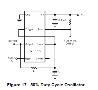

请确认、在50%占空比(随附配置)和-40°C 至125°C 工作温度下、以下器件型号可生成的最大频率是多少。
器件型号:
a) LM5IM/NOPB
B) LM5IMX/NOPB
谢谢、此致、
Nesh
    Nesh 您好!
    如果精度至关重要、则答案是2MHz。 如果精度很重要、则为1MHz。
    频率越高、RC 越低、差异就越大。   接近50%是否足够好?
    电源电压可以是一个因素;在1.5V 时、最大频率将更低。
    您好、先生、
    电源电压大约为12V、接近50%的占空比也很好。
    Nesh
    Nesh、
    引脚3与引脚7的延迟仅为20ns、因此与使用引脚7或使用引脚3没有太大差异。
    最准确的公式也是最复杂的。 频率为1 /(TCT + TCL)
    一个更简单的估算器来进入 Ballpark (可能需要进一步的调整更改)
    只需用2 * RC 替换(Ra + 2*Rb)即可
