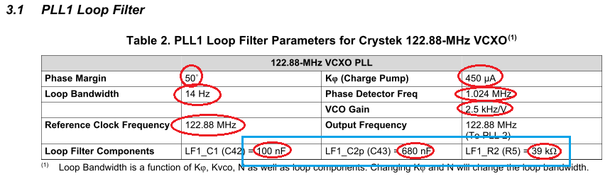

我对"LMK04832EVM 用户指南"中的"3个 PLL 环路滤波器和环路参数"与"PLLatinum Sim"中的计算结果之间的区别有疑问。

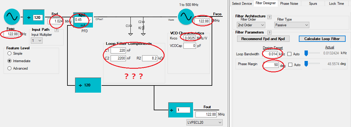

在"PLLatinum SIM"中选择"LMK04832 PLL1"并执行"加载器件"后、立即显示与表2中相同的"环路滤波器组件"值。
但是、当我在"PLLatinum Sim"的"滤波器参数"中输入表2中列出的"环路带宽"和"相位裕度"、然后单击"计算环路滤波器"时、显示的值会非常不同。
当我指定相同的参数时、为什么这会有如此大的差异?

    您好、Choco、
    差异是由于用户指南中的 KPD 值不正确。 KPD 的实际值约为0.15mA。 我们将更新用户指南以显示正确的值。
